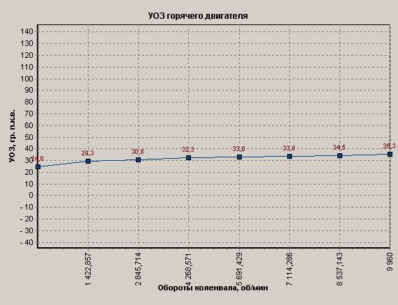

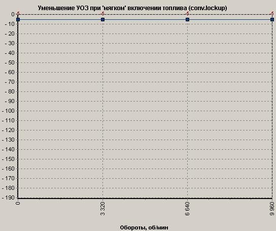

Хлопает из за того, что во время ПХХ,зажигания берется с другой карты калибровки.
Вот этот скачек и дает вспишку в всасном канале!
Это сообщение отредактировал varta - 6.11.2005 - 17:14
varta
Дата 6.11.2005 - 17:15
Сообщений: 304
Пользователь №: 167
На форуме с: 5.12.2004
вот!
Это сообщение отредактировал varta - 6.11.2005 - 17:18
