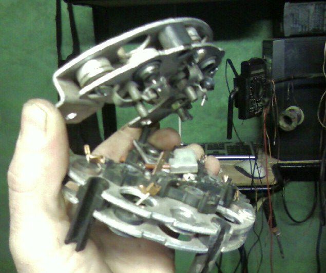

Вот наглядно что как работает (из родного отечественного), "паленый" БПВ нижняя (-) с металлическими диодами (исправны), верхняя (+) с выбитыми пластмассовыми (вывернул для наглядности). Это не результат моей сборки, это "так приехало". Опознавательных знаков никаких нет-девственно чист!
Дата 9.01.2012 - 07:47
А это из цикла-"У стоматолога были?" Вот если он дядька порядочный и аккуратный, то вставит что надо, а ежели ........
