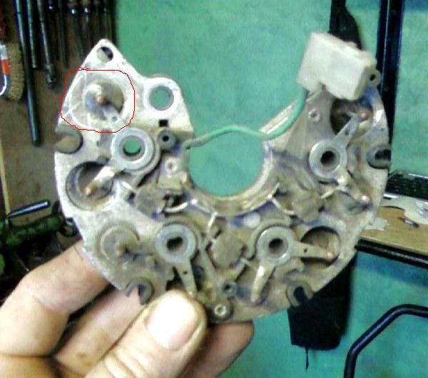

Вот о сварочниках с этими диодами - имею такой, по 4 параллельных диода в плече. Так вот они периодически поштучно или попарно (в противоположных плечах) пробивались - менял на донорские с генераторных мостов, потом выбивало следующий (-ие), и так по кругу - пока снова не вылетали первозаменённые. пока не заменил их на 4 силовых "троллейбусных"...
Подобное с поштучной заменой было и в выпрямителе сварочного полуавтомата - пока тоже не заменил на более мощные.
Это я к чему? К тому, что если они работают в предельных режимах - они таки "изнашиваются", и заменив только один - скоро вылетит и другой. Если бы не работали на пределе - не вылетали бы. Поэтому если они работают с "запасом", а выбило диод от, к примеру, переполюсовки АКБ, либо из за плохого контакта отгорел вывод - можно и попробовать заменить штучно, а если из за предельной нагруженности - менять весь мост.
А о тепловом режиме выводы из-за "десяточных" мостов-часто попадается выбитый диод около силового болта (+). Не думаю что по всей сборке большой разброс по температуре. Никакого контроля за этим "ширпотребом".
Андрей, по моей статистике - проблема "десяточных" мостов в ненадёжном креплении отводов обмоток к выпрямителю - из за этого тепло не отводится от вывода диода к контактной площадке, а наоборот - из за нагрева этой площадки в месте плохого контакта подогревает вывод диода (+ ещё и броски напруги из за микродуги, когда этот контакт уже начинает не просто греться, а искрить/гореть).
Из десятков намертво припаянных к мосту обмоток этих генераторов - не припоминаю, чтобы повторно мост сгорел.

Дата 15.01.2012 - 10:47
Все же нагрев бывает и при хорошем контакте. Виновата посаженная АКБ. Это не единичный случай, мост взят из утиля по счету третьим (не пришлось долго искать).
