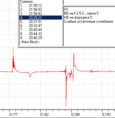

Сомнение вызывает КЗ на канале 2-5.Вот картинка Присоединённое изображение ![]() |

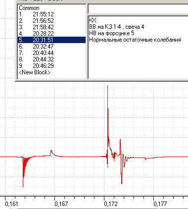

| Тэфко |
Дата 21.10.2005 - 19:58
![]() Профиль Группа: Помощники Сообщений: 664 Пользователь №: 21 На форуме с: 26.05.2004 Имеет предупреждений: (0%) ![]() |
Местами катушки не менял ( не успел- завтра попробую, хотя не уверен, что они не в составе неразборного модуля). Присоединённое изображение (нажмите для увеличения) ![]() |

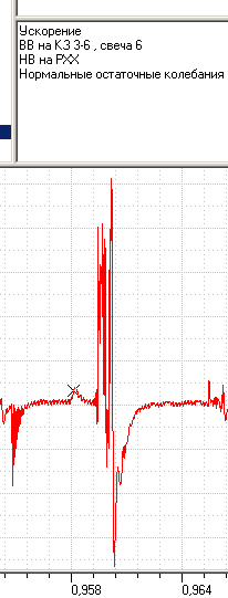

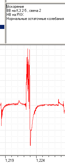

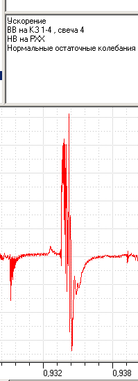

Подсос был определен мотористом как чистые (белые, без нагара) внутренние поверхности впускного коллектора, идущие к цилиндрам 3 и 4 (если не путаю, и еще какой-то был частично вымытый). Вообще, и эти катушки , наверное, не эталон Присоединённое изображение (нажмите для увеличения) ![]() |

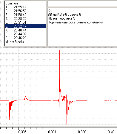

| hash |
Дата 21.10.2005 - 22:32
С ооочень большой натяжкой. Одно колебание все же есть - и это значит что определенный запас энергии остался неизрасходованным (при условии что время горения на подозрительных цилиндрах такое же, как и на "правильных"). От чего на оборотах зубчатость несущей появилась выяснил? С генератором все в порядке? От него тоже хх шалит бывает. -------------------- Чиптюнинг китайских автомобилей, Волгоград.
