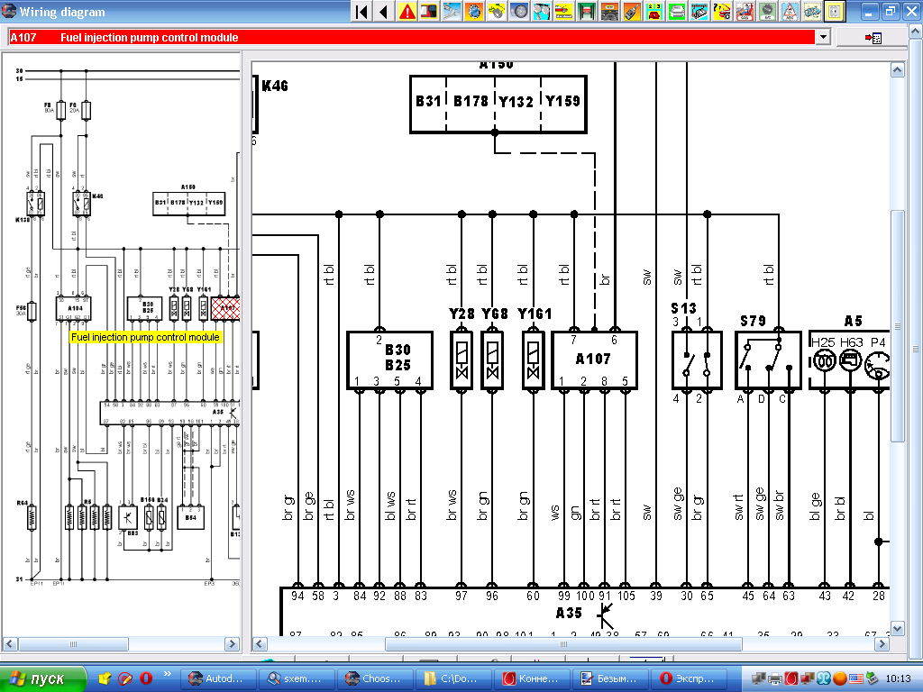

Дата 8.01.2012 - 10:17
To колдун-схемы не те! Машина 98 года!
Да и схема в Автодате есть. Интерисует назначение выводов на насосе. Которые 1, 2, 5, 8!?
