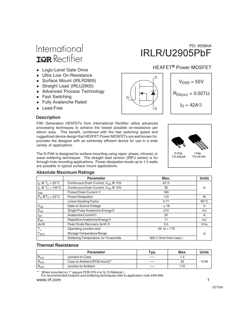

Замененый транзистор залит клеевым пистолетом. Завтра попробую удалить эту заливку.
По ссылке ELKa купил транзистор, но только D-pak!? Хватит ли его по мощности? Маленький он какой то kto.gif
