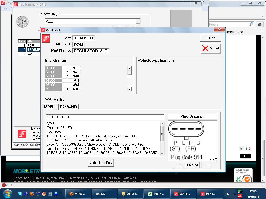

Генератор Делко US , р/рег ставили D702, мост DR2400
D702 - это номер по Transpo / WAI Global
А D420 и D728
Это по какой фирме номер?
Внимание! НА КОРПУСЕ НАПИСАНЫ ОБОЗНАЧЕНИЕ ВЫВОДОВ КОЛОДКИ, НО КАКОЙ ИЗ Р/Р СТОИТ НАДО СМОТРЕТЬ ПО РАЗЬЕМУ АВТОМОБИЛЯ.
Как вариант может стоять по моему D428 ил 848 но могу ошибаться (нет с собой сейчас каталога)
но не знаю,полные они аналоги или есть отличия.
А не проще ли иметь программы,каталоги на те агрегаты и автомобили, которые ремонтируете,а не гадать по проводам.
НУ очень ИНТЕРЕСЕН алгоритм Вашей работы.
Милейший . есть и каталоги и программы,но стоял генератор ,который не подходил под описание.Единственное,что смущало -это всего два провода на разьём.,хотя проги упорно выдавали как аналог D 702 реле регулятор с полным подключением на 4 пиновую колодку..

Уважаемый, DE 748 не выбивается ни по диску WAI, ни по сайту
http://www.waiglobal.com/partsearch.html.
Поэтому и спрашиваю КАК ВЫШЛИ на этот НОМЕР?
Не надо так много цитат.
На форуме много начинающих и если Вы беретесь давать совет,то доводите пожалуйста дело до конца и помечайте так -ИМХО.
Вот Вам пример
HUMMER H3 генератор VALEO 2-ух пиновая колодка F -L. Ищу аналог беру со склада ,колодка та же,надписи те же. Но что то сомнения одолели,что ни в Одессе,ни в Кишиневе ему не помогли. Роюсь на сайтах и выясняю,что вышедшее из строя реле при той же маркировке и колодке имеет управление от компьютера. old.gif

Мне конечно надо быть повнимательнее давая советы, это р/р D 748 по Transpo или D 749.
Спасибо мэтрам сайта, что они вовремя видят мои ошибки и дают их вовремя исправить.
Дата 17.01.2012 - 20:45
Всегда,пожалуйста.
Но вопрос не в этом. Указанное Вами реле должно работать с "S" выводом.
Я перерыл все Transpo, Mobiletron и не нашел такого Delco реле с двумя рабочими выводами. Хотя знаю ,что есть.
Пожалуйста подскажите,как Вы вышли на этот номер.

Вот , вот дело было так...Берем , смотрим а провода на колодку-терминал S нет,идут только 2 провода , лампа зарядки и тахометр , ну думаю не проблема , сделаем сами доработку путем вскрытия корпуса р/р и установке перемычки внутри . между точками пайки выводов S и B+.
Глядь а уже это сделано на заводе - ламель S пуста , а вывод предназначенный для нее припаян на терминал В+.
Реле производства Транспо.
Для интереса вскрываем еще 2 шт. - такой же коленкор.
Идем в опытах далее , вскрываем его аналог того же производителя
D 702. А вот там все как и надо все выводы подпаяны на свои места.

Вопрос к Автомеханику. Добрый день Александр!Подскажите пожалуйста с какого каталога выкладывали скрины?У меня вроде подобного нет.А информации в нашем деле много не бывает.

... это электронный каталог WAI если не ошибаюсь
