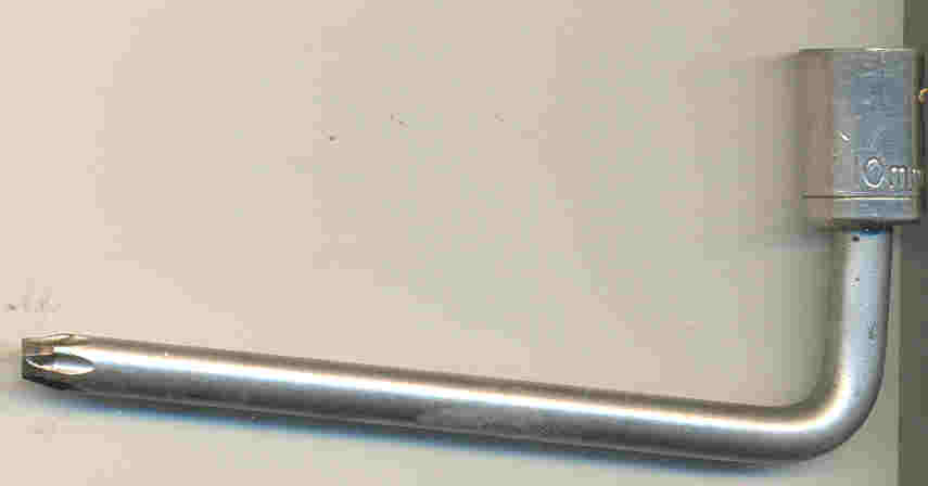

Дата 18.01.2012 - 20:57
А правильный ключик увидеть мона?
Дата 19.01.2012 - 08:07
Я таким пользуюсь- для ВАЗ-16 клапанная.
Дата 27.01.2012 - 07:46
Вряд ли таким подлезешь на Приоре с кондишином (там где генератор высоко стоит).
Дата 27.01.2012 - 09:12
У меня примерно такой же. Главное снять старый датчик. А ставлю обычно уже "хвостатый" ДФ.

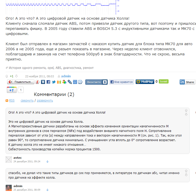

А вот, ещё немножко инфы по этой теме: http://caraz.ru/social/blog/35.html#cut
(Читать комментарий).
