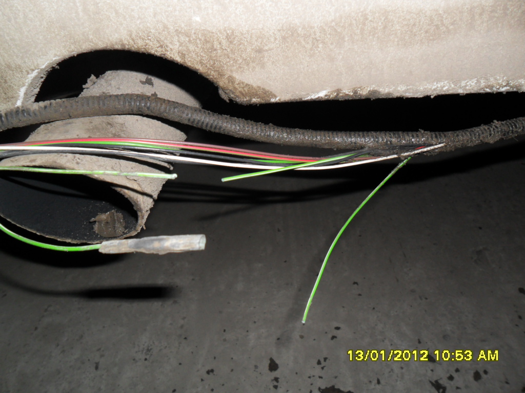

Машина 2011 года. Потухла подсветка номера и правый габарит основной и боковой.
Проводка в гофре, закреплёная, нигде НЕ потёртая. Чтоб долго не мучаться на провод габарита правого фонаря подцепил генератор ADD330 и прибором прошолся по жгуту. Место обрыва нашёл сразу, а вот когда его увидел diatel.gif У меня пропал дар речи на некоторое время, остальные выражения все нецензурные. Четыре провода были скручены вкучу изолированы термоусадкой. kto.gif
Вот результат.

обычное дело для уличной проводки.... на полуторках(газпелях) постоянно сзади слева где ответвление на освещение номера туманку и стоп левого фонаря... гниёт, горит....
Дата 13.01.2012 - 16:21
НО сдесь то ответвление на подсветку номера осталось 400мм левее от злосчастной скрутки!
Правый габарит правее примерно на 400мм ну и боковой ещё плс мм500. Так что тяжело логически объяснить место соединения 4х проводов. На газелях соединения проводов в фишках, а сдесь посреди проводки stena.gif

Я понятия не имею, была там пайка или только скрутка, но провода в гофре россыпью уложены. Место соединения как раз там, куда летит вода и грязь с под колеса. Термоусадка не может плотно обжать два провода с каждой стороны, одновременно. Вот вода и сделала своё подлое дело pop.gif

Да нету там никакой пайки,обычная муфта соединительная,по всей видимости не вполне качественная(герметичная).
P.S. Я использую муфты соединительные с термоусадкой на клеевой основе,при обработке их феном края соединения как бы обволакиваются и такое соединение ходит действительно долго,обычно их использую для наружных работ,там где сырость и соль...
