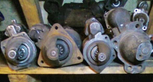

Все таки спасибо форуму и Вам, заново прокрутил все в голове. На первом фото стартер от дизеля, но и на безиновых Фольксвагенах и АУДИ 80-90х годов применялись стартера с такими кронштейнами. И все же он служит скорее для компенсации сил возникающих в одной плоскости (отталкивания венцом/от венца), а не для гашения крутящего момента (ибо ротор крутится в подшипниках). А отошли от этого видимо потому что доработка передней (несущей) части стартера практичнее чем доп.загогулина сзади, мешающая к тому же при обслуживании. Маховику в принципе все равно какой стартер разнести большой или малый. Вот и преградили путь ударам "судьбы" (мнение стартера) установкой доп. крепежа (уха) или смещением одного из двух креплений (нижнего) в сторону от центра оси (рис), гася возникающие колебания. Вот на этом фото стартеры с такими креплениями, они более надежны в работе. Почему бы на "двенашке" не сместить нижнее крепление хотя бы на 2 см? В принципе что Вам до моих измышлений, но мне хотелось что бы те кто не пренебрегает такой работой различали агрегаты не только по "лейблам-блам" и "ВИНам", но и "в лицо" по конкретным техническим так сказать... Согласитесь, что по способу крепления это 2 разные группы (сравнивать с фото выложенными выше).

Я тут вижу 2 стартера КамАЗ.Ну возьми в учёт массу стартера и Вибрации от ДВС.Хотя на КамАЗах обычно верхний болт выкидывают и нормально работают.А на МАЗах вообще на хомутах висит.

Не лейблам доверяю,Андрей,а из 10-ок самый надёжныйПро кронштейн не догадка Просто в некоторых моделях верхний болт наживить очень сложно Много попапдается без уха,без кроштейна и что есть проблемы?Мне кажется многое зависит от посадочного места стартера И про водителя ты не прав(бендикс обходится а он к тебе не едет)результат отбитая морда,поломанный редуктор и т.д.

Приятно общаться с думающим специалистом. Да,на бензиновых стартерах тоже ставили кронштейны,на не редукторные.
Возьмите стартер по мощнее положите на стол,не крепите,подключите длинными проводами и (осторожно опасно) включите. Стартер так развернет против вращения якоря,что иногда он может слететь со стола и отвалиться втягивающее.
Ротор и вращается потому,что статор имеет упор,фиксацию от вращения и взаимодействует через магнитное поле с ротором. Не обижайтесь ,но это школьная физика.
По данным фирмы Bosch вес стартера уменьшился более, чем в 3 раза. Примерно на столько и уменьшилась нагрузка на передний кронштейн. Если условно считать центр тяжести по середине стартера,хотя реально он смещен в заднюю часть.
И опять физика. Посчитайте соотношение рычага шестерни бендикса и рычага одного крепления стартера.

Да какие обиды! Мы продолжаем приятную беседу! И начнем именно с "высокого крутящего момента". Эксперимент крайне убедителен - для урока физики то что нужно"! И я предлагаю завершить его подав питание, но с условием что стартер будем держать просто одной рукой. Итак, готовы? Пуск! После рывка стартер крутится и со стола никуда не собирается! А всю силу пускового режима мы погасили "одной левой"! На автомобиле роль руки выполняет маховик. Он практически сразу срезает "высокий крутящий" до рабочего (т.е. гасит динамический пусковой рывок). И вот то что выглядело эффектно на столе, на двигателе увы...
Чтобы продолжать дальше нужно сказать что вращение коленвала происходит редукторным способом, это довольно весткий аргумент уже и для рабочего момента. Поэтому уместнее будет посчитать передаточное отношение от венца маховика к шестерне стартера, чем от рычага привода к одному рычагу крепления. Вот и получается что не все так тяжко, и стартеры заводят даже на одной шпильке/болту не срывая крепежа (до определенной степени износа венца и шестерни привода разумеется).
Рисуя стрелочку предполагаемого направления отбрасывания стартера, я всего лишь хотел обозначить пустоту (слабый тыл) меж двух шпилек которая позволяет реализовывать на практике выражение "ЗУБ НА ЗУБ НЕ ПОПАДАЕТ" на "базе" 402-го двигателя. На мой взгляд он просто клад в плане приобретения опыта (с учетом его зажигания). И еще на мой взгляд (ИМХО!), для человека, занимающегося этим не популярным делом будет удобно разбить стартеры на две группы по способу крепления. Каждой группе будут характерны свои неисправности.
