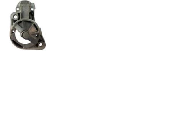

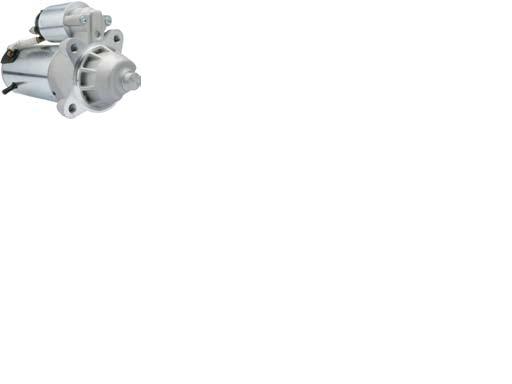

Вы имеете ввиду крепление на двух или трех точках?Если ,да, то давайте обсудим Вашу классификацию. На двух конкретных агрегатах
Дата 18.01.2012 - 00:03
и другой

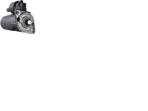

Но это без нагрузки привода! Значит для соблюдения этого условия (мы же не окончили опыт продолженный совместно) по Вашему нужно стартер установить на двигатель без "бендикса"! И почему сириесный ДПТ в "двигло", а для классификации стартера с постоянными магнитами (фото). Ведь их приравнивают к "шунтовым". Это почва для следущего опыта по физике? А с появлением горячо любимого всеми СОПРОМАТА я

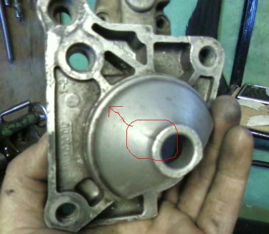

Они заточили карандаши, и пересчитав заново все моменты добавили ЧЕТВЕРТУЮ точку крепления на передней крышке стартера. Вот он родименький, поступил в ремонт вчера! Посмотрите внимательно, что же заставило треснуть крышку именно в направлении примерно указанном мной на рисунке? Не эту ли вредную силу компенсирует задний кронштейн?
Стартер Бош, с "Рено Евро" (со слов владельца). А то скажете-Он только примусы да тазы починяет.

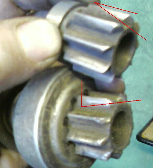

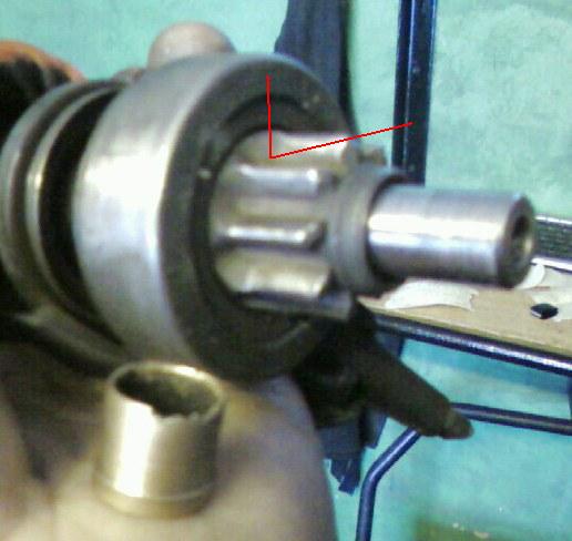

И еще, ребята, ну не судите меня строго-в гараже хлеб добываю. Если бы в ученых степенях был то пограмотнее излагал. Вообщем как умею. Вот фото двух шестерен от 402 го в дополнение рисунка.
Классифицировать ничего не берусь, но у меня к стартерам на двух шпильках более внимательное отношение-углубленное. Обязательно смотрю венец и посадочное место агрегата. Иначе есть риск двойной работы (Поломает опять). Да и диагностам тоже это не помешает знать -Порекомендуете покупку/установку нового агрегата, а он тоже недолго...

То анdрей,меня заинтересовало на последнем фото,что два отверстия для крепления,которые находятся по направлению стрелки,отличаются по своей конфигурации от двух других.Там предусмотрены центрирующие фтулки или шаровые сухари?Что то здесь задумано конструктивно,что может многое обьяснить.И как соотносится диаметр шпилек(или болтов)с диаметром отверстий?ИМХО не все крепежи определяют центрацию стартера.
Дата 19.01.2012 - 18:04
Авто я не видел, стартер привезли в пакете. По моему мнению распустилось именно верхняя часть крепления отвечающая за продольную "болтанку". Машина свежая и если стоит нечто центрирущее, думаю оно на месте. На мой взгляд роковую роль сыграло крепление "массы" (предполагаю). Видите следы "пожара" на верхнем отверстии. Здесь или своевременную зачистку/протяжку нужно было (что современные автолюбители делать неприучены), или "массу" в другое место. Про "массу" догадка-машину не видел (не лишенная основания).
Дата 19.01.2012 - 18:31
трещина не означает болтанку(или тот кто снимал сообщил вам что ст. болтался?)Похоже не было массы достаточной и заводили с,,толкача,,

Конечно, сотворить можно что угодно. И конечно кратковременные нагрузки/удары вызывают сколы/трещины. На этом фото факты которые сообщили что все безобразие длилось немного дольше. Обратите внимание на зубья шестерни, а на фото выше хорошо видна просадка между двух отверстий (до следов "пожара").
Ответе пожалуйста и прокомментируйте крепление стартера с крышкой на фото.
И стартеров с такими передними крышками много и работают.
