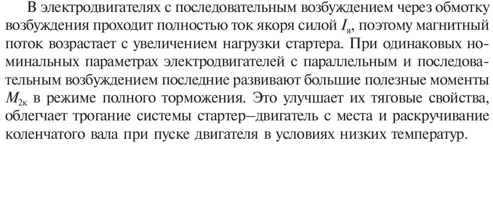

Цитата (анdрей @ 19.01.2012 - 12:52)
Теперь о заблуждениях. Характеристика сириесного ДПТ считается жесткой, что черным по белому писано:
  -"При изменении нагрузки на валу двигателя естественная механическая характеристика от холостого хода до номинальной частоты вращения большинства двигателей параллельного возбуждения уменьшается
лишь на 3-8%".
Ваше второе заблуждение,написанное с грамматическими ошибками и которое Вы даже не утруждаетесь подтвердить ссылкой.
Вас уже поправил picnic.
Вот-рекомендую.
Ю.П.Чижков "Электрооборудование автомобилей и тракторов. Учебник для Вузов.
Вот ссылка.
Валера

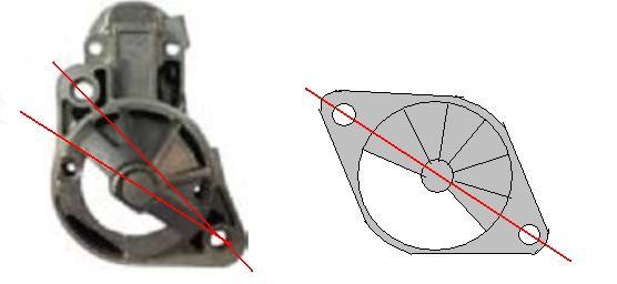

В спорах рождается истина. Теперь к делу. Я не могу утверждать что лучше 1но 2ва или 3ри крепления,я не теоретик а практик. В моем автопарке чаще всего ломает носок на УАЗе(при разборе не стартер а сплошной кусок земли)По моему мнению в этом виноват кожух сцепления а не количество креплений(я не говорю о тех случаях когда нет зуба на венце или волна на венце...) А на классике нижнюю гайку после первого снятия стартера никто не ставит. И носок не ломает(неоднократно встречал и на одном креплении и нечего годами работает) Я думаю и от материала наверное тоже ведь зависит(изчего изготовлен)???
Дата 20.01.2012 - 19:31
Цитата (raimarina @ 20.01.2012 - 01:16)
При замене кожуха бой крышек исчезает.
Ну, конечно же! Ведь на рисунке я обозначил на кожухе выемку от стартера. На практике она не такая уж глубокая, но приводит к серьезным неприятностям.
Дата 20.01.2012 - 20:03
Человеку свойственно заблуждатся. Извините меня пожалуйста за то что ведя разговор о шестернях привода с МЕХАНИКОМ я привел МЕХАНИЧЕСКУЮ характеристику ДПТ. Извините за малую информативность моих фото. Извините за отсутствие ссылок (кручу гайки весь день и мало времени на интернет). Извините за то что маячу здесь, а не в Курилке. Извините за то что я живу в центре России и ремонтирую русские машины.
По Вашей просьбе (согласно Вашего фото), извините что третий раз, вынужден повторить что смещение хотя бы одного крепления на 402 двигателе даст дополнительую опору стартеру.

Андрей, извините пожалуйста но обижаться это последнее дело,
Теперь по делу, эта проблема существовала ещё лет 20 назад и сколько было рацух написано Вы себе представить не можете. 1)передняя крышка в жёсткую вставляется в в отверстие в маховике, а количество крепёжных болтов и их расположение роли не играет, если они затянуты. 2) Ломает и делает трещины до направляющей. Я тоже работаю с Российскими машинами и уже лет десять проблемы с передними крышками 402 у нас нет, при заезде на ТО2 проверяется венец на эллипс .

Было, меняли по этой причине кожухи. Сейчас в одной организации бегает Газелька цельнометаллическая, ей года четыре. Уже два раза поменяли венец, стартер на пол года. Скоро кап.ремонт и заменят кожух, посмотрим. А на "классике" сам ставлю стартеры на два болта-верхний и средний. Средний болт и широкая площадь крепления 100% гарантия от отбивания бендикса даже "поеденным"венцом! Сейчас меня больше 10 тое семейство интерисует. Я считал что все там неплохо пока не попал на авто после тюнинга. Приобрел такое чудо один порядочный человек. Разорвало стартер, я заменил крышку, затем рассадило втулку и "бендикс"-заменили венец. С новым венцом при пуске металлический визг-подложил металлическую полоску, визг пропал. Поездил около года снова бендикс, втулка, щетки-сейчас визга нет, закрепил как положено, видимо немного прокатало венец. Слесарь что венец менял приглашал посмотреть маховик-весь рассверлен (облегчали), вот думаем может и КПП меняли прежние гонщики?
Ув. колдун были случаи(оч редкие) даже замена кожуха не помогла. Теперь обязательно проверю на элипс. Спасибо за мысль. Может в этом дело?

Полностью с Вами согласен что обижатся последнее дело. Но ведь и по делу нужно, а не так. Я думаю что именно "игра" стартера на шпильках лежит в основе недолговременной работы. Незаметно он подъедает зубья венца и с определенного/критического момента происходит разрушение "бендикса" или "бой" крышки стартера. Венец на (4х цил) наиболее изнашивается в двух противоположных местах по d. Вы этот износ называете эллипсным? Как проверяете? Что почитать? Интерисует решительно все!

Возьмите стартер со сломанной передней крышкой, удалите переднюю втулку, снимите втягивающее, снимите заднюю крышку, статорную обмотку. Теперь всё оставшееся закрепляем на авто. Вводим бендикс в зацепление, задний конец якоря придерживаем рукой и начинаем проворачивать маховик на 360* и Вы точно определите состояние венца. Это быстро делается. У нас на работе сделано по сложнее у нас чертит график. Почему Венец маховика становится эллипсом на одних машинах и не становится на других не заморачивались, просто меняли.
