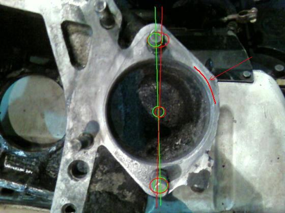

А теперь то что может на 402ом двигателе повлиять на уменьшение глубины захода "зуба в зуб". Итак, Вы установили переднюю часть стартера на шпильки, теперь покрутите ее "по часовой" и против по плоскости крепления. Увеличенный ход "по часовой" это результат разбитых отверстий крепления стартера под шпильки (особенно верхней). На фото красным примерно обозначены овалы отверстий крепления и смещение носика стартера (а значит и "бендикса") от венца. (Для того чтобы убедится в увеличении отверстий осмотрите их изнутри, на стороне удара отпечатки резьбы шпильки). В этом случае преобладает именно сила проворачивания корпуса стартера умноженная на время (мое мнение от 6-8 лет). (Хотя на центр. отверстии (и соответственно на посадочном месте стартера) в направлении отбоя имеется небольшая выработка). Надеюсь признание этого факта помирит меня с уважаемым Александром Алексеевичем (хотя я не отрицал силы вращения замкнутой на тело блока). Нужно заметить что чем меньше глубина захода/зацепления шестерен тем больше шансов на "разрыв" стартера при под нагрузкой. Это одна из причин когда замена на новый кожух не решает проблему поломок. (Не берусь судить о точности установленных шпилек нового кожуха). Венец маховика в любом случае предпочитаю видеть новый (точно как отписал Колдун). И напоследок хочется сказать что ремонт подобного агрегата с"плавающим" креплением носит характер игры на трех стаканчиках с шариком. Угадай-ка, ВЕНЕЦ-КОЖУХ-СТАРТЕР. Если у кого есть практические наработки, пожалуйста выкладывайте.

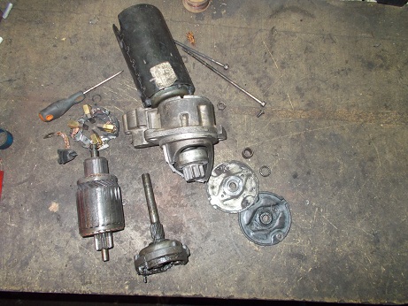

Андрею в коллекцию
Дата 14.09.2012 - 22:20
Пойдет.... wink.gif . С редуктором УАЗовских разорванных еще не было, эти стартера только-только у нас появились в массовой продаже (с год точно, до этого редкость), все впереди. Сейчас по ним один напряг-отсутствие в продаже щеточных узлов.
Дата 15.09.2012 - 12:25
Цифирьки бы с этого стартера,щёточный узел до боли знакомый.Судя по почти неизношенным щёткам,жизнь мальца была недолгой.
