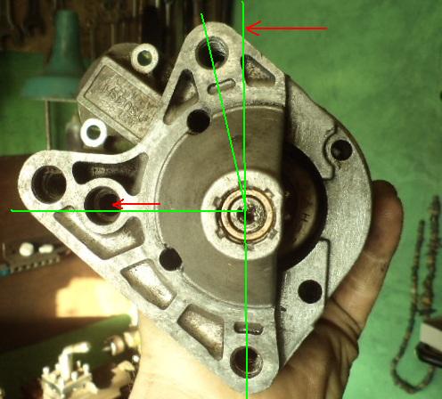

Взгрустнулось ныне.... Говорят бывали те времена когда производители старались делать стартеры (и не только) как можно лучше, зарабатывая себе доброе имя. А вот теперь и упоминать об этом не принято, а уж ежели колхозник какой на эту тему замечтался, то стремно то... фу, фу...
Однако, тем кто не просто тупо крутит гайку (уже наногайку), будет всеж весьма полезно знать что некогда (даже для стартеров малого веса как на фото) честные производители при расчете/изготовлении/сборке агрегата учитывали все силы по всем направлениям....
Вот, на недельке, стартерок притащили... Мицубиси (ши smile.gif ) 1987 года. Первый ремонт за 25 лет. На фото точки его крепления к двигателю. Думаю это можно смело считать грамотным креплением стартеров вообще (классика жанра).

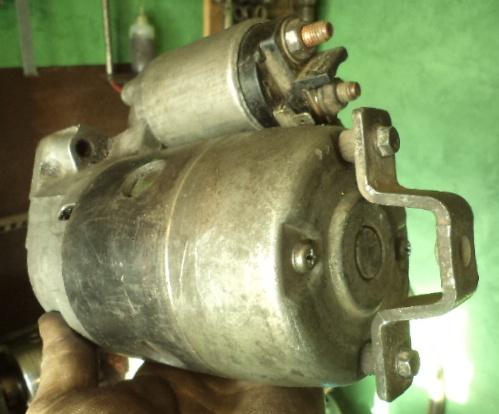

Дата 27.01.2013 - 12:16
Ну и как в анекдоте про лося... пойдем посмотрим что там у него сзади нарисовано, други мои.... А там вона как, еще кронштейн... и это якобы совсем лишнее и вовсе ненужное прилепили в той стране куда даже питьевую воду завозят! Тут есть о чем призадуматься некоторым саркастически настроенным индивидам kto.gif
