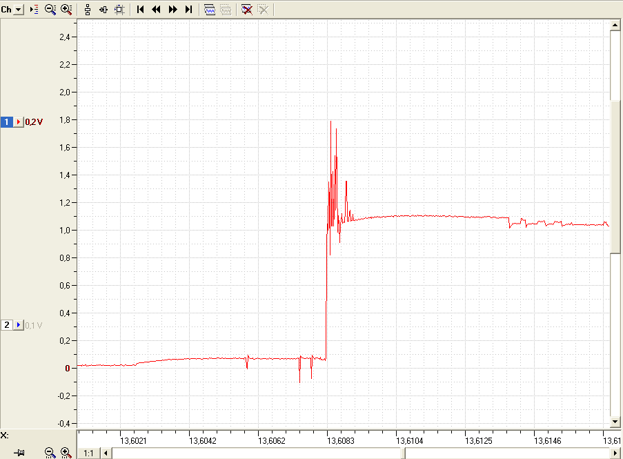

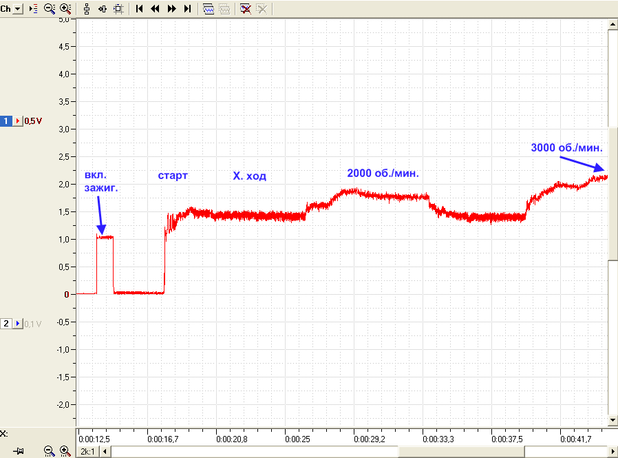

Как себя чувствует расходомер? Запишите момент включения.
Записал на всякий случай.
Включение:
Дата 17.01.2012 - 23:02
... работа:

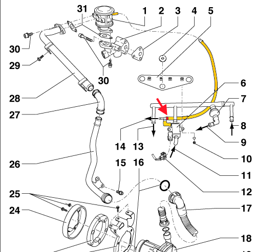

Вент. доп. воздуха после запуска включаеться?
Полез смотреть систему вторичного воздуха и нашёл соскочивший шланг (жёлтый) на управление комбинированным клапаном ohmy.gif (сцуко, под впускным коллектором, ни фига не видно и руки не засунуть blink.gif )

Так вот, продолжу: шланг подрезал, одел завёл. Заметил пока одно существенное изменение - время впрыска с 2.0 выросло до 2.4 мсек. Сделал по новой все адаптации, отправил кататься.

Если время впрь!ска повишилось, значить будет и перемена в адаптации /корекции/. А что с запахом и подергивании? А фактическое поведение етот клапан , тестом сканера возможно проверить? Если долго стоял нерабочий, можно и закоксовал немножко. Встречал незакрь!вающий хорошо клапан /ручкой нагревание отслеживаем/. В общем мне кажеться, что неплохо бь!ло бь! почистить и раздвижеть его. А если есть возможность сканера отследить его работу на ходу, тоже бь! сделал. Как и упомянутой раньше проверки давление турбо. Оно тоже похожей способ управляеться, а уменьшение вакуума /соскочившей шланжик/ в управляющей цепи, возможно немножко стеснило обхват его регулировки и как следствие- накопление нагара и несоответствие давление, или хотя опоздание реакции/на вагкома осциллом смотрел/.

Похоже, расходомер слегка "задумчивый". По поводу увеличения времени впрыска - больше воздуха идет через MAF, больше топлива дает ЭБУ.
