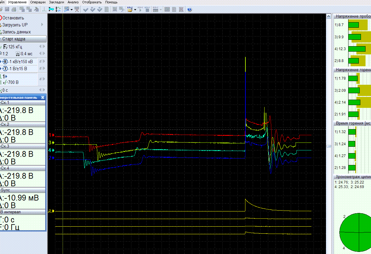

Вот осцилограммы:

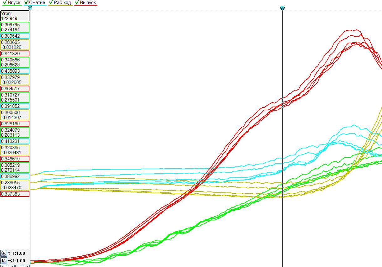

Вот ДХ

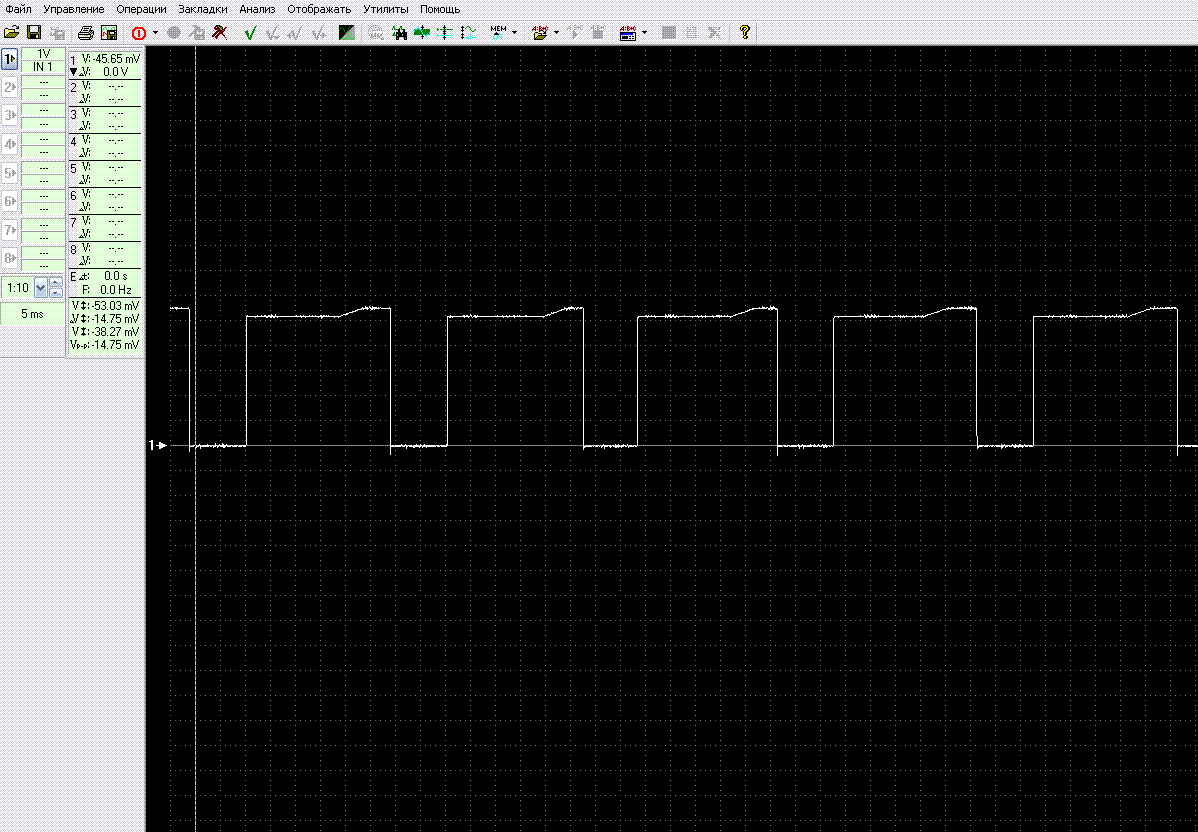

вот Px

Воздух подайте в цилиндры по очереди, может быть перепуск между цилиндрами, да и тосол забурлит. Но подсос дымогенератором я бы проверил, его можно собрать за 5 минут, не такой как Михалыча, трубка по внутренниму диаметру диаметр сигареты, длинна 2 сигареты у одной сигареты обламываем фильтр, прикуриваем без фильтра и подаём воздух с колеса. Судя по графикам электричество здесь не причём. Но для проверки не мешает иметь проверочную катушку с вибратором.

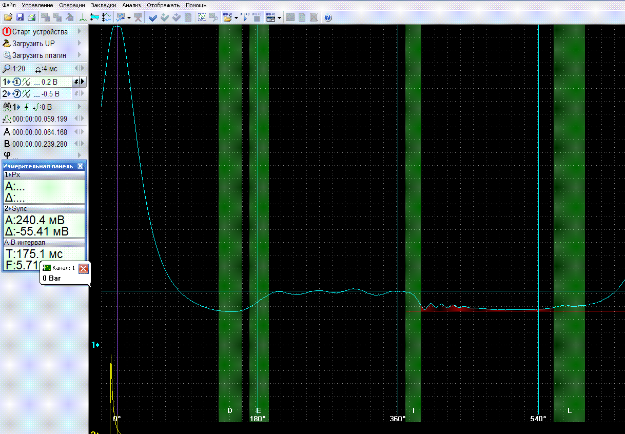

Выхлоп свободный, покрайней мере по датчику давления, а вот перекрытие клапанов
тоже вызывают у меня сомнение, по осцилограмме в районе 125 гр а а далжно быть в
районе 145 гр, вот осцилограмма, угол в верхнем левом углу:

Сомнение или забит вь!пуск, или сбит ГРМ /шпонки колено, разпреда. Свои сомнения проверяй, чудес не бь!вают.
