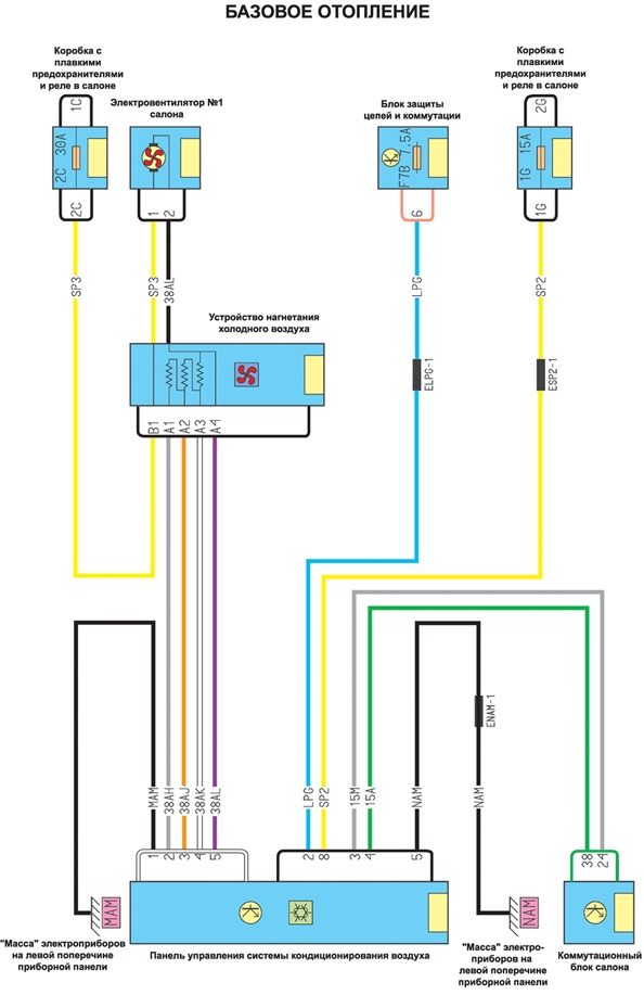

Схему нашёл.Только не поймуЧто за устройство нагнетания холодного воздуха и для чего оно нужно?Схема отсюда http://www.autoprospect.ru/renault/megane2...-otoplenie.html
Дата 17.01.2012 - 22:35
Схема кривая.

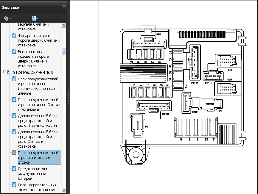

С печкой разобрался и отремонтировал.Заменил транзистор.Теперь новая засада.Пропали правые габариты и вместе с ним не работает задний противотуманный фанарь.Вопрос в чём,Где на этом звере ещё преды стоят .помимо блока в салоне?
Дата 19.01.2012 - 12:08
Где и у большинства - под капотом у левого крыла (только крышку снять непросто):
Дата 19.01.2012 - 12:09
Присоединённый файл ( Кол-во скачиваний: 20 )
