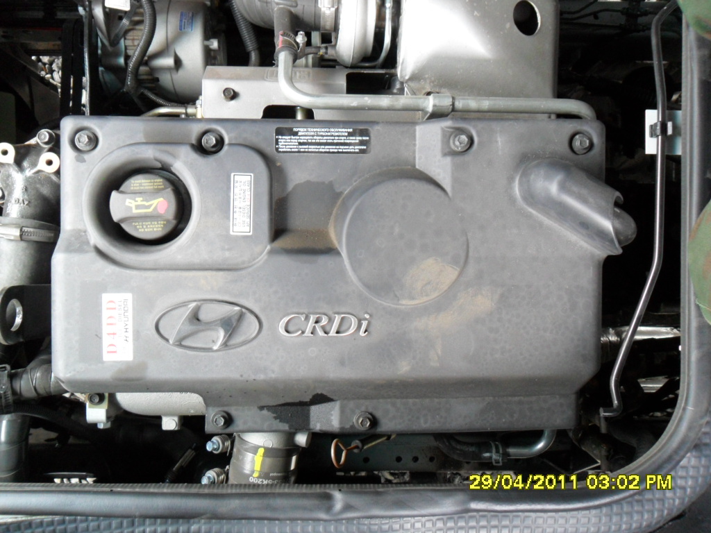

а какая движка стоит на хундае?
Дата 17.01.2012 - 20:02
D4DD
