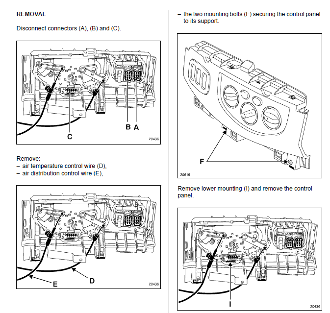

где на машине стоит блок климат контроля салона на Opel Vivaro территориально?
Дата 17.01.2012 - 22:30
Под ручкой КПП нужно снять центральную консоль.
Вероятно, какой-то из двух (С или В+А):

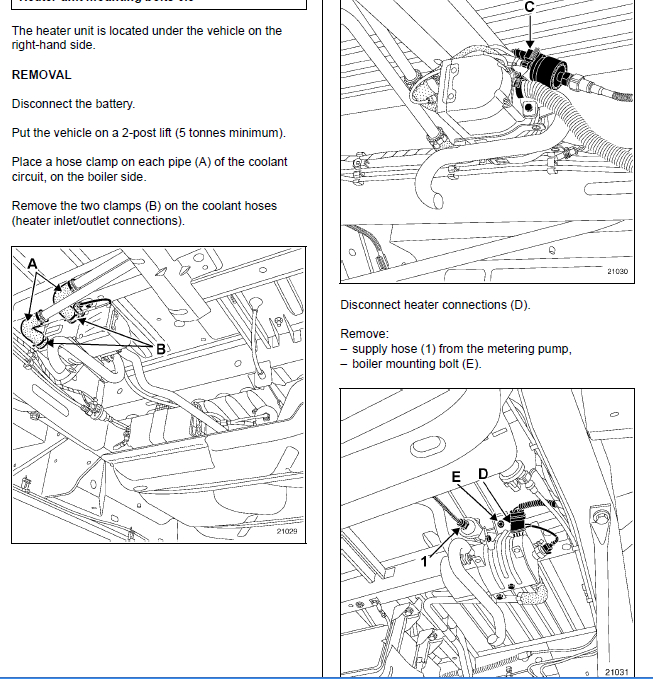

спасибо. а на салонный есть?
там переключатель синий как понял для охлаждения и красный для тепла.
электро насос работает а тепла нет.
Дата 17.01.2012 - 23:00
Цитата (cxal @ 17.01.2012 - 23:44)
а на салонный есть?
под днищем справа, если об этом речь:

ну да об нем.блин под машину лазать..
