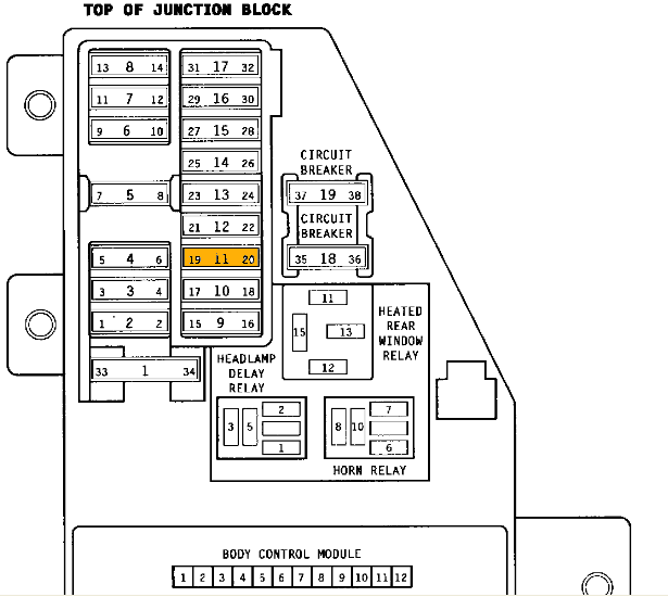

Дата 19.01.2012 - 23:37
Цитата (oskar86 @ 19.01.2012 - 21:38)
откуда идет сигнал, питание?
Замените пред №-11 (10 А) в блоке:

На форуме с: 19.01.2012
так ведь все предохранители в норме, целые. питание приходит на панель, уже прозванивали, ведь все контрольные лампы горят, кроме стрелок.... Спасибо за такой ответ, так подробно, и схемку нашли)))!!!!!!!

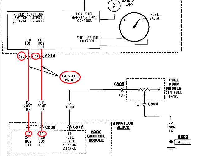

Дата 20.01.2012 - 21:23
Если с питанием панели через 7 и 11 преды всё хорошо, то проверьте витую пару от ВСМ к приборке. Все сигналы на все выше указанные Вами контрольные приборы, идут через ВСМ по одной витой паре:
вот спасибо тебе большое! сам я конечно не смогу, поеду к знакомому диагносту-электрику. думаю он разберется и приборы есть. А где ты такие схемы нашел, у меня есть схемы распиновки, на там так подробно не рассписанно? Будь другом скинь ссылку, чтоб скачать!!!!!
