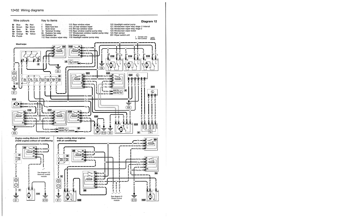

Помогите разобраться.Машина будет в субботу,а я не могу понять,Что может ли моторчик омывателя вращаться в обе (как реверс)или какой принцип действия такого подключения
Дата 20.01.2012 - 00:04
Да есть такой способ использовать один насос без клапанов для подачи омывайки на заднее и переднее стекло одним насосом. На корпусе два соска, зависимости от направления вращения давление создаётся на одом из них. Такой насос можно заменить только аналогичным.
Дата 20.01.2012 - 00:12
А не подскажете ув. denkisan это за счёт внутреннего устройства моторчика или там встроены клапана?
Дата 20.01.2012 - 00:16
А почему нет? По схеме точно так. Одно реле отключает нижний минус и дает +за одной посоки, а второе реле отключает верхний минус и дает + за обратная посока.
Дата 20.01.2012 - 00:20
По схеме вроде так,а как это не представляю.Может на одром валу разносторонние лопасти?
Дата 20.01.2012 - 07:50
Всего один раз сталкивался, ещё когда у дилеров работал. (уже 4 года ка ушёл). Честно говоря конструкцию не разбирал, просто один провод перебит был, помню снимал и пробовал в работе подавая питание от 12в 7ач батареи бесперебойника напрямую. Всё работало нормально, а пробником в одном случае на обоих выводах был плюс, а во втором тишина на обоих,т.е через мотор звонилось, а один провод на котором изоляция была нарушена разложился в купорос!

Да сплошь и рядом реверсивные моторчики стоят. На фольксвагенах, в частности. Тоже не вдавался во внутреннюю конструкцию, но факт остаётся фактом - это работает.

Я думаю до этого не дойдёт(может прихватило первым морозом и сгорел предохранитель на оба реле)

raimarina ! А Ты только "+" проверял приходящий на " моторчик" ... или "-" тоже?!... rolleyes.gif

MEGABYTE,машина будет в субботу.По словам клиентки местный её электрик обнаружил там 2 минуса (Это уже хорошо,чем не подсказка?)Я думаю что он не нашёл питание на оба реле
Дата 22.01.2012 - 00:55
Конечно разочарован чуда не было .Пришла не Corsa а Combo.А там вот что но одно радует схема таже
Дата 22.01.2012 - 00:59
В бачке жидкость Master plus (-20)превратилась в желатин
