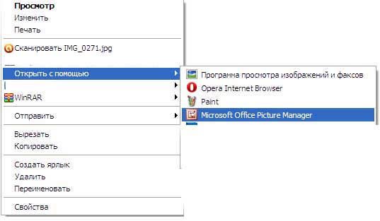

Ещё один вариант уменьшения,это в программе "Microsoft Office Picture Manager". Щёлкаем правой кнопкой мыши по снимку и выбираем.
Далее - "Изменить рисунки".
Я сам много раз пользовался этой программой и не знал что она может уменьшать снимки.Хорошо "пожарник" подсказал.

а если нет офиса ( ну бывает что и нету) повторюсь - любой рисунок отредактированный в paint довольно таки хорошо сжимается...
