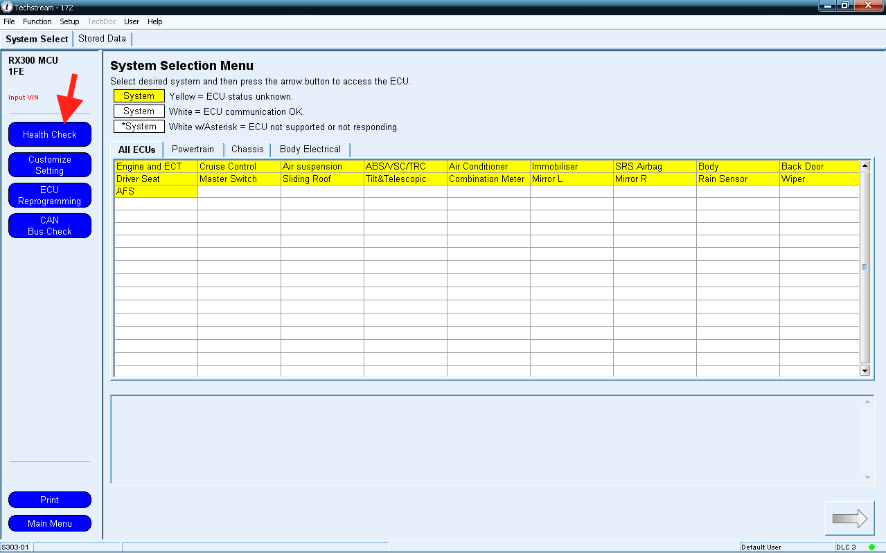

Дата 15.08.2012 - 20:23
Цитата (hash @ 15.08.2012 - 15:09)
Может дело в версии, у меня 5.01.001
Может, пока не знаю, т.к. пользуюсь только 6.01.021.
а какие-то действия производишь чтобы описания прочитать ... Эти коды прочитал на Corolla 2005г
На всех попавших в лапы Toyota'х работает одинаково smile.gif . Вот в скринах:
1. Свзываемся, и после того как определились модули (жёлтым) жмём "Нealth check", т.е. "медицинский осмотр" или "анализ и оценка" (ну как переведёте smile.gif ) Система перелопачивает все модули на предмет ошибок:
