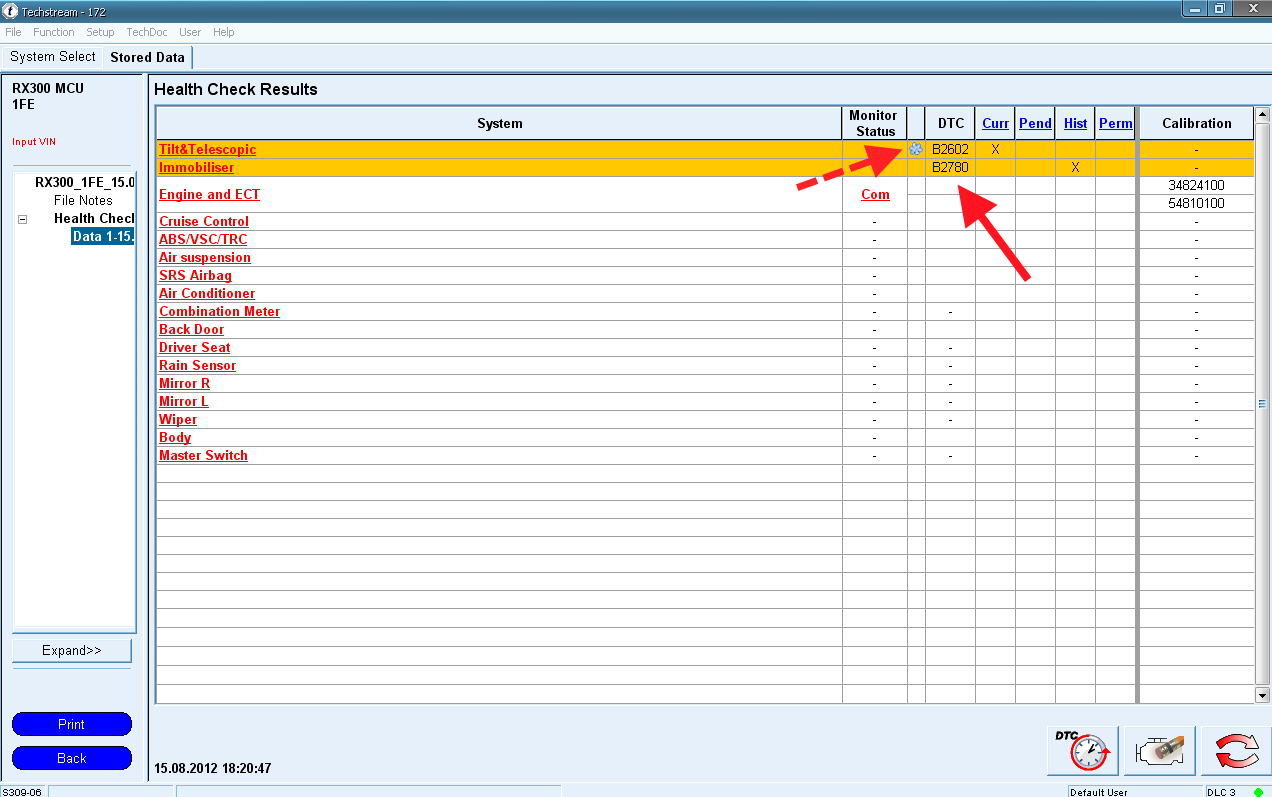

После чего выдаст перечень просмотренных блоков и коды ошибок в них с указанием наличия FFD (замороженного кадра - снежинка):

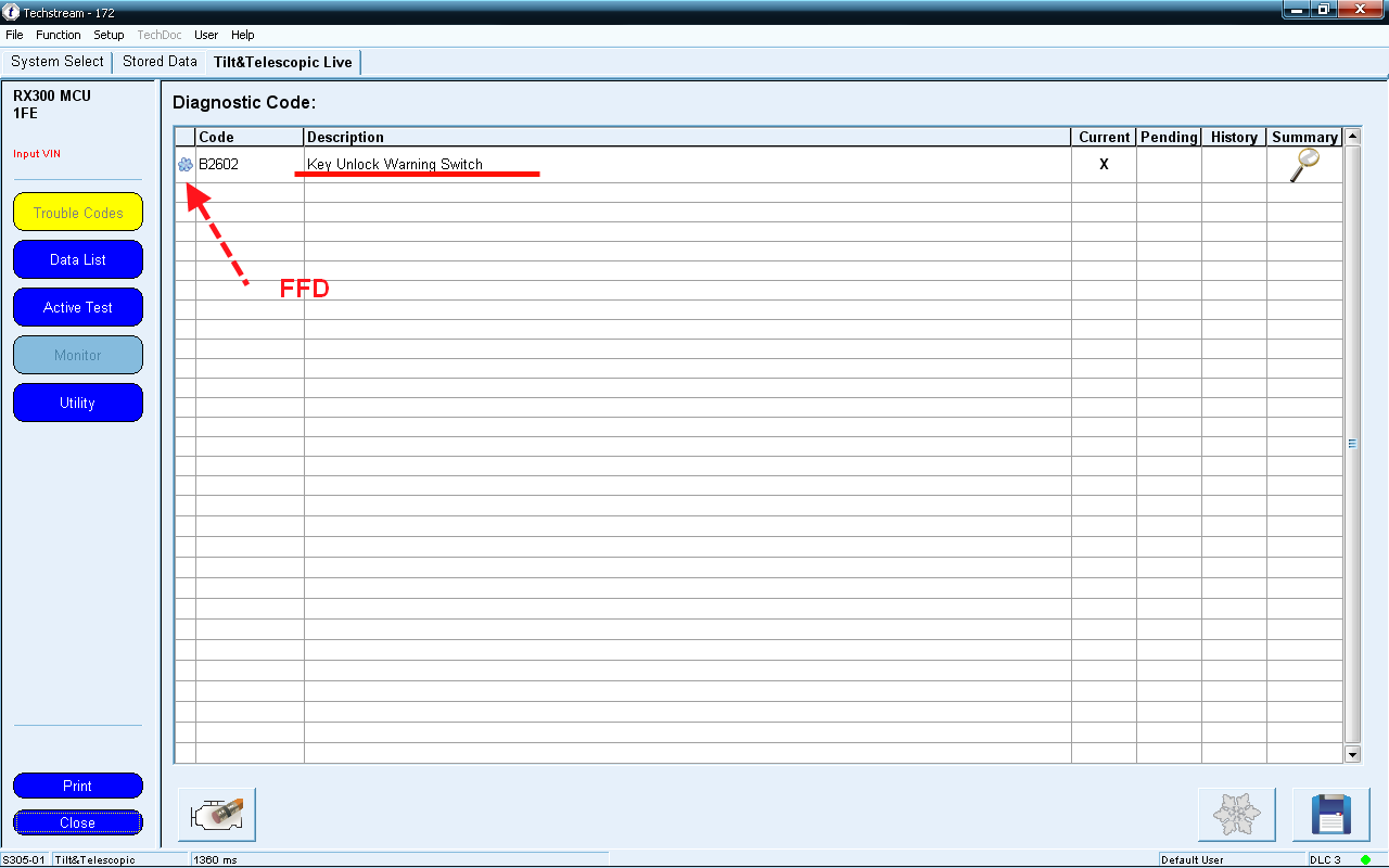

... либо выбрать проблеммный модуль из "отсканированных" - результат будет один:
Дата 15.08.2012 - 20:37

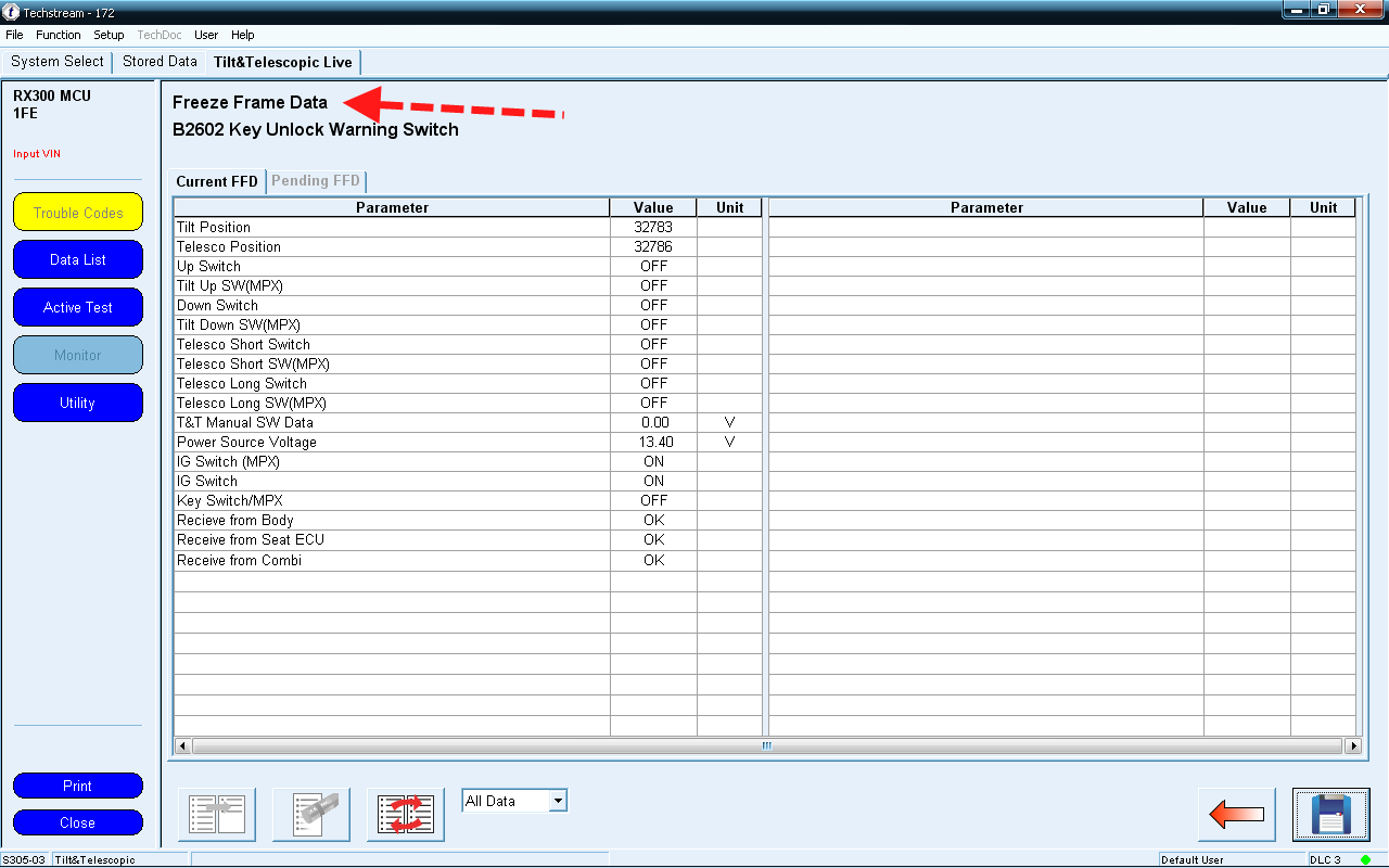

... соответственно, ткнув на снежинку, сразу можно просмотреть FFD:

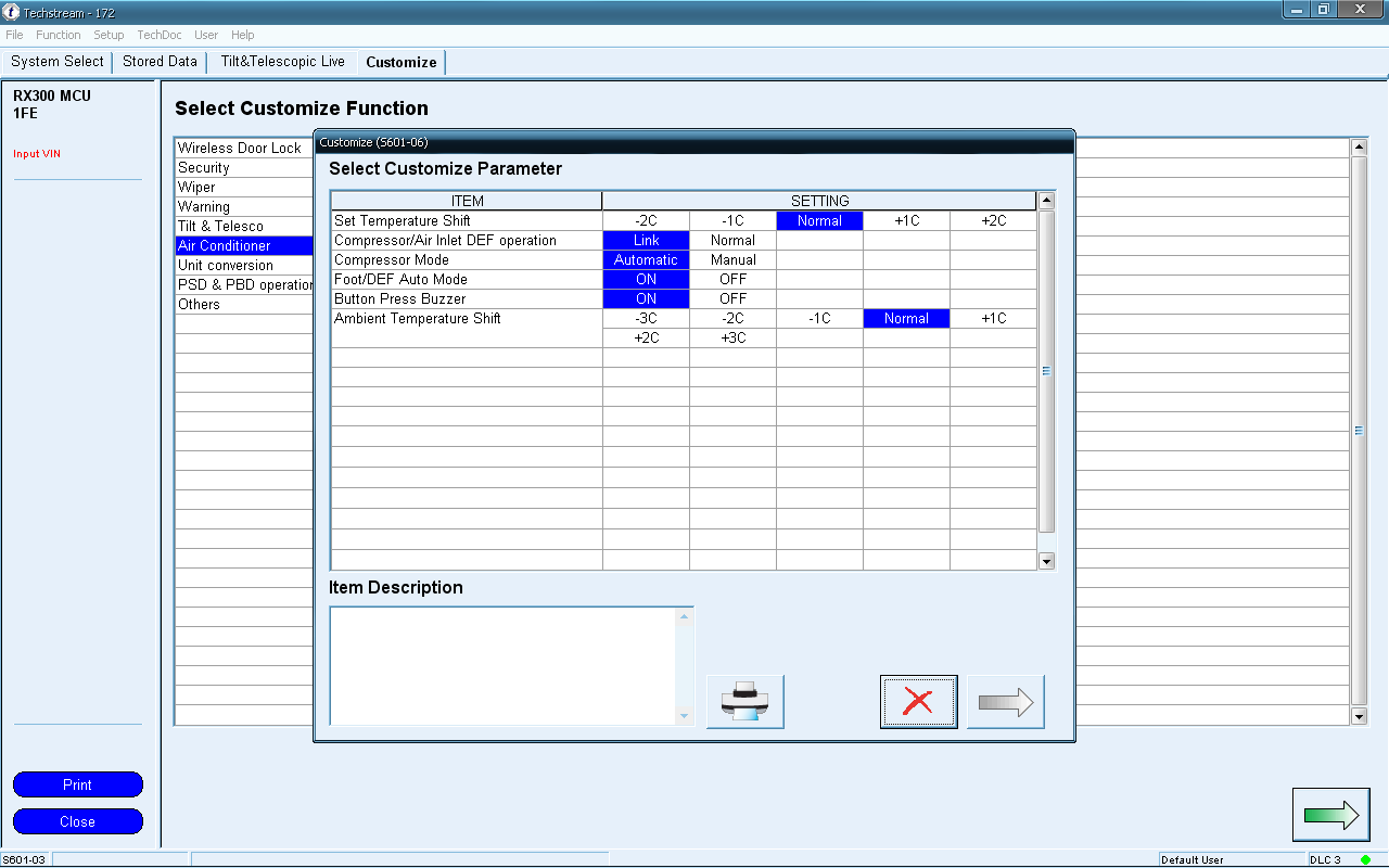

Дата 15.08.2012 - 22:26
Ещё понравилось, порывшись в "Utility", изменить параметры/режим работы, ну, например, кондиционера tongue.gif

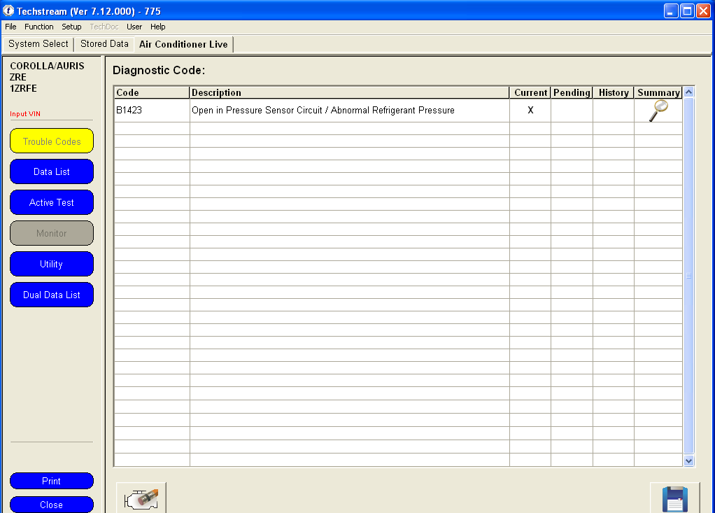

Обновился до v. 7.12.000. Тоже шустрее. Toyota Corolla - 2008 года - сымитировал ошибку (снял разъём с датчика давления кондиционера) - всё видит, расшифровку даёт:

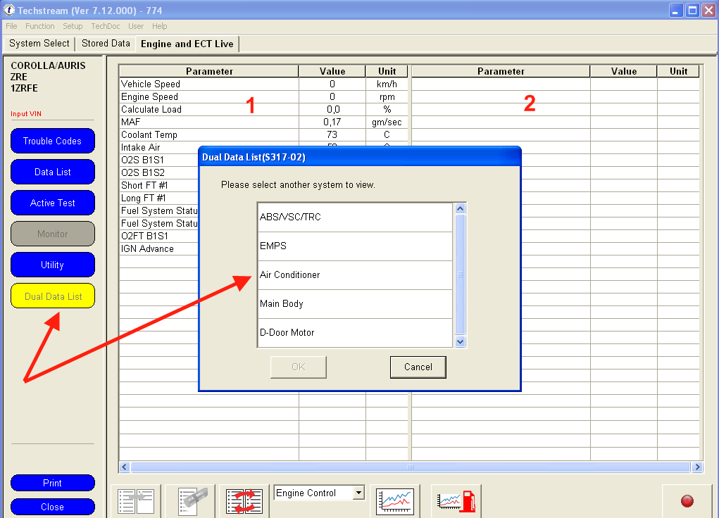

У этой версии заработали ещё две функции:
- "Dual Data List", т. е. чтение Data двух систем одновременно. Выбираем системы и видим текущие данные в соседних окнах:

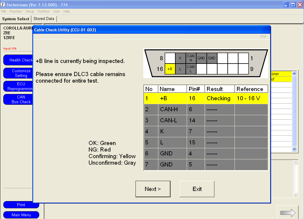

- "DLC3 Cable Check" - проверка состояния диагностического разъёма:
Дата 2.10.2012 - 20:54
... получаем картинку:
