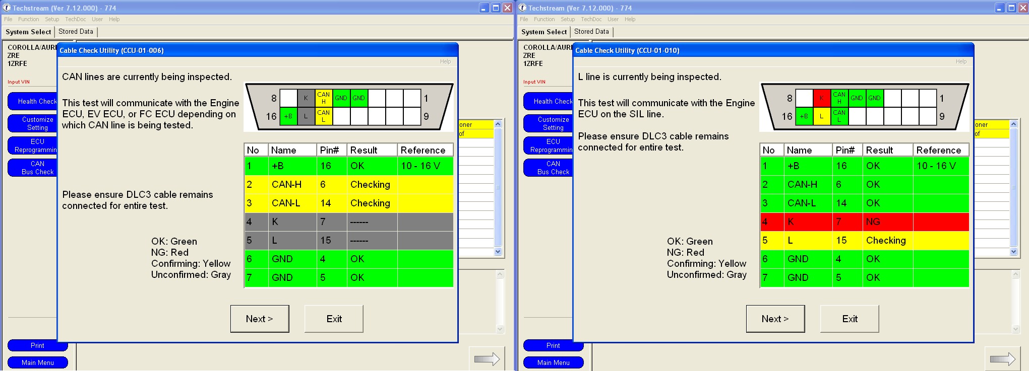

Цитата (submehanic @ 2.10.2012 - 21:54)
... получаем картинку:
... а соответствующим цветом - режим и результат проверки:

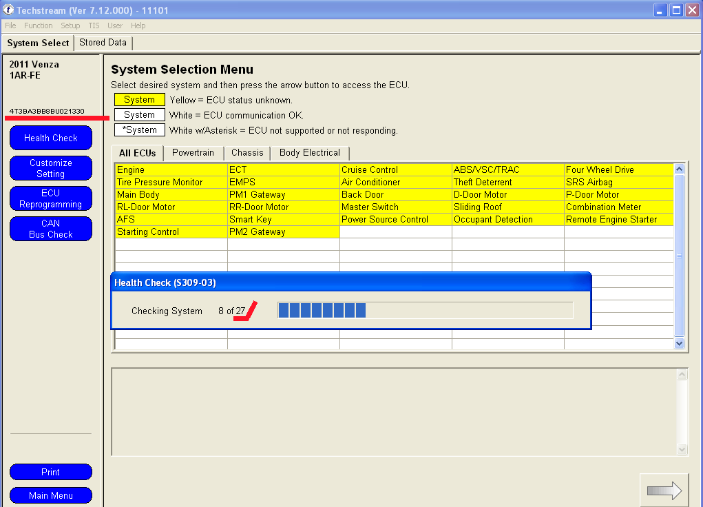

Сегодня смотрел Toyota Venza 2011 года, америкос - автоматически полностью определилась комплектация, двигатель, год и т. п., а главное - VIN. Ну и в довесок 27 модулей blink.gif . Все читаются по полной.

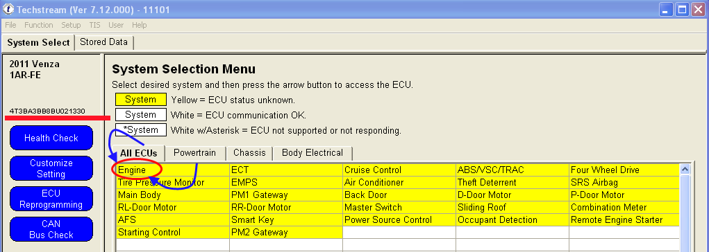

Цитата (dvpv @ 18.10.2012 - 20:37)
Помогите пожалуйста новичку. Недавно купил программу Techstream
Нужно из перечня всех модулей All ECUs или в закладке Powertrain выбрать Двигатель - Engine

Цитата (submehanic @ 18.10.2012 - 23:25)
Сергеич, а каким шнурком смотрите ?
Openport 2.0
