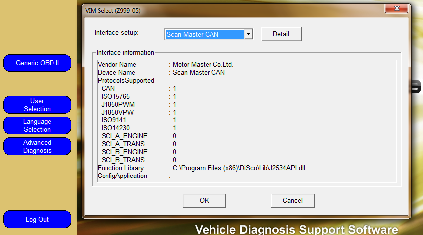

Установил-запустил Techstream, а он оказывается видит драйвер ScanMaster-CAN. А будет ли через адаптер сканмастера работать? Кто-нибудь пробовал?
UPD: Прицепил картинку.

Видеть то видит, но подключаться совсем не хочет. Пробовал с Lexus RX-350, с полгода назад. Может что изменилось с тех пор?
