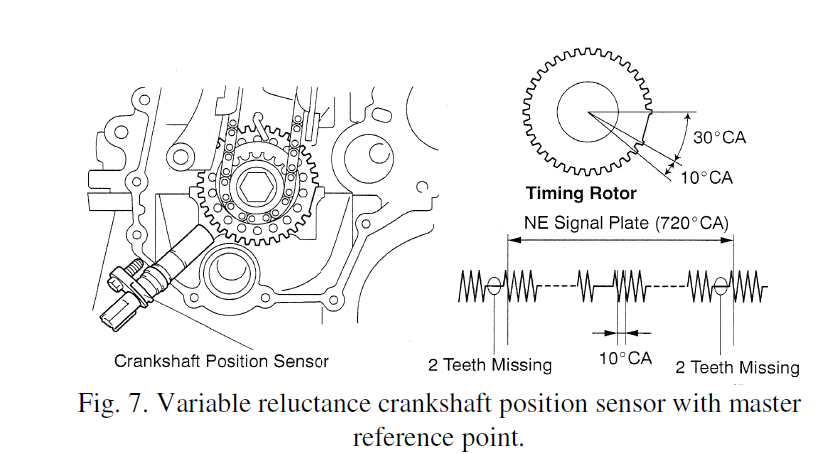

Здравствуй Юра,
На етот движок задающий диск находиться на передний край колено, зад звездочка цепи и масляного насоса. Звездочки не снимали, а задающий только вь!били с посадочное место /он не проходит поверх звездочки/. Он держиться только от набитости на колено, не шпонки, не конуса и похоже вь!бивание не предусмотрено. Парень обяснял по телефоне, что прежде междозубие, на 5 зубь есть одиночная метка на диске и после, на 11 зубь, двойная метка, но никак не ясно где и какая из них должно совпасть. По мануале, которой Колдун послал, не написано ничего об задающего, что приводить на мь!слю, что вь!бивание с посадочное место не предусмотрено. Парень пь!таеться посадить диска так, что двойная метка совпала с датчиком в положение ГРМа на ВМТ. Жду новости. Если успеет завести двигатель, потом будем смортеть за синхро меж колено и разпреда, осцилка в мануале есть.

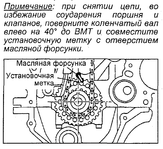

Вот, что под рукой есть на этот мотор:
Дата 24.01.2012 - 00:29
Дата 24.01.2012 - 01:06

Дата 24.01.2012 - 16:03
Спасибо Юра,
У парня проблема с установку ГРМ-а не бь!ло. Позвонил пол часа назад и нагрузил передать его благодарности. Говорить, все получипось сразу, без задержек. А то иначе, не имея ету инфо, большой головняк...
