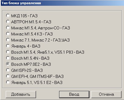

Дата 25.01.2012 - 19:04
Не мкд 105?

Дата 25.01.2012 - 19:22
МКД 105 диагностируется через Газ, правда очень плохо.

Дата 26.01.2012 - 06:16
К сожалению, не знаю что такое мкд 105. Если это он, то через газ это как?
