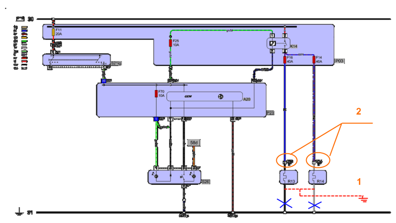

Неделю назад был FFocus-2008 года с неработающим обогревом лоюовухи (после трёх электриков). Не знаю, как на других - на Focus'е есть тонкость ... 199.gif
Дата 27.01.2012 - 22:49
Что за тонкость?

Цитата (samarik @ 27.01.2012 - 23:49)
Что за тонкость?
Там два нагревательных элемента, соответственно два плюса (находятся под пластиковой панелью привода дворников). "Знакомые" электрики, найдя наконец-то эти разъёмы (на рисунке №-2), суют туда мультиметр - получают и там, и там +12 Вольт и ... начинается паника с выдёргиванием реле, выламыванием кнопки и т. п. А минус у них общий (на рисунке №-1) и находится под обшивкой в салоне kto1.gif
