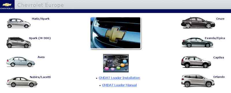

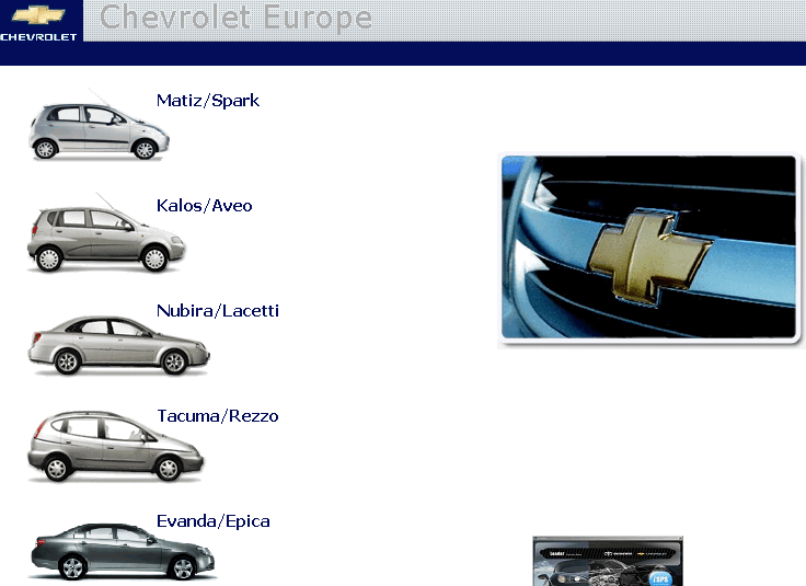

Шамиль, я и не думал, что Такума это такая редкость. Вот, например, база данных Шевроле ТИС.

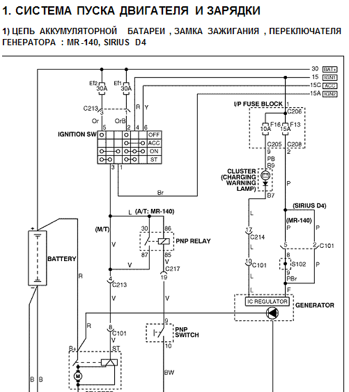

А вот, фрагмент схмы из этой базы. Правда внутренней схемы гены в этой базе нет, но по подходящим проводам уже можно догадаться, что там есть плечо дополнительных диодов. А генератор там Delco Remy, похож на генератор с Опель Кадетта, (Made in France). Ну, чуть современней, уже крыльчатка внутри. Но такой же плоский РН. И, так же, чтобы добраться до щёток и РН нужно располовинить генератор.

в свое оправдание скажу , что почти такая же инфа по шевролетам. и там написано что устанавливались гены DELCO REMY CS121D и в некоторых CS128D вот по первому и искал внутреннюю схему, а она без доп диодов kto.gif
