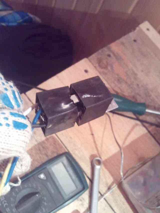

Dimasfen
Дата 21.02.2012 - 12:35
Санкт-Петербург
Сообщений: 94
Пользователь №: 115
На форуме с: 30.09.2004
Прошу прощения за задержку. Клиентка куда-то пропала- да и я тоже на отдых уезжал. Вот фото:

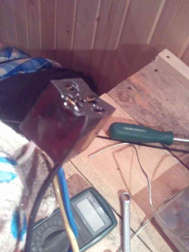

Dimasfen
Дата 21.02.2012 - 12:36
Санкт-Петербург
Сообщений: 94
Пользователь №: 115
и еще одно- с реле:
dmitriy
Дата 21.02.2012 - 15:30
Г.Краснодар
Сообщений: 37
Пользователь №: 22482
На форуме с: 25.01.2012
Вам дельный совет дал Ув.Колдун.Если правое и левое-зеркала по силе тока одинаковы,поставте усиленное Газелевское реле с фишкой.Если сталкивались с реле плавного включения,то можете его в цепь силовых контактов реле впаять,один минус время оттаянивая будет чуть больше.
