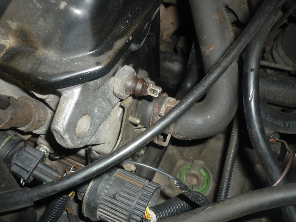

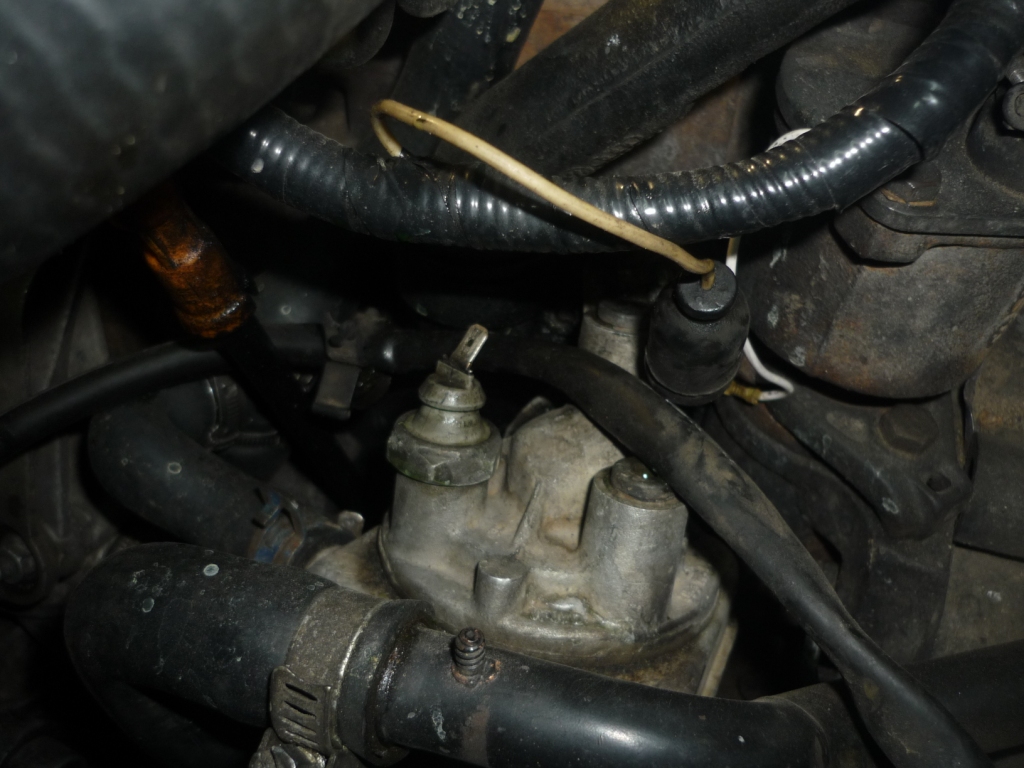

| Stoian |
Дата 2.02.2012 - 23:17
А где меряли и сколько нашли? Второй находиться на головки, правого края и на 2т.об. надо свь!ше 1,8атм. чтоб сработал. Посколько помню, на него два варианта /бензин, или дизель/. Разлика немножко в давлении , а внешне в цвета. |

В принципе преобладающее большинство авто ездит без этого датчика, и никто проблем не испытывает! |
| Stoian |
Дата 5.02.2012 - 13:47
Бь!л и у меня похожий случай. На Ауди 80, пищить етот сигнал. Вь!яснилось, что правильно пищить он. Машина хочеть кап ремонт. Обяснил хозяину, что сигнал можно убрать, но сколько проживеть так двигатель, никак не ручаюс. Его вь!бор бь! идти так, пока едет, а потом дешевле будеть купить другую б/у. Но, после кап ремонта, вь!бор твоего хозяина вряд ли будеть токой А твой вь!бор какой будеть, ето твое дело. На всякий случай даю алгоритм работу ету систему: Зажиг.вкл.двиг не работает/ Давл. масло нет/ Лампа мигает Двиг работает, обороть! ниже 2т./ Давл.ниже 0.3бар/ Лампа мигает Дв. работает, обороть! ниже 2т./ Давл.свь!ше 0.3бар/ Лампа не горить Дв. работает,обороть! свь!ше 2т./ Давл.менее 1.8бар./ Лампа миг. и сигнал есть Дв. раб., обороть! свь!ше 2т./ Давл. свь!ше 1.8бар./ Лампа не горит и сигн. нет П.С. До 2т. оборот нижний датчик на 0.3 бар, После 2т. об. верхний, на 1.8 Я обезательно померил бь! давление в головки на холодном и на прогретом манометром |
