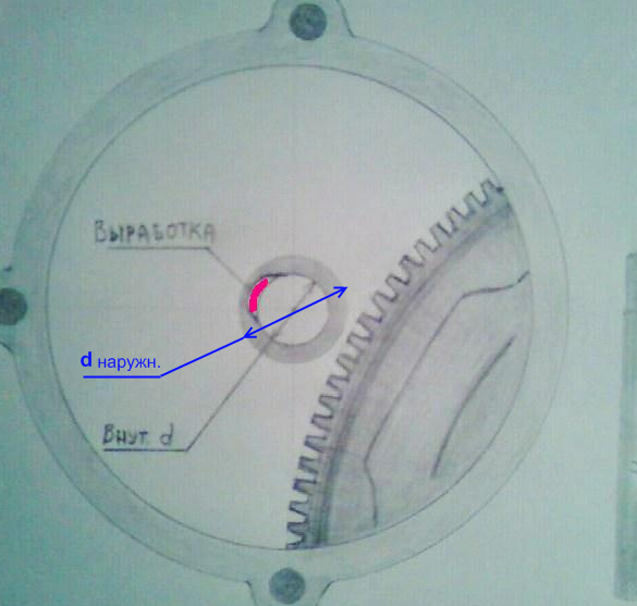

И снова рисунок, фото ждать долго так как неисправность редкая. На некоторых "пожилых" авто встречается выработка посадочного отверстия картера сцепления для втулки стартера в направлении "от венца маховика". Вот уже за прошедшие 1,5 года починил 2 машины с таким дефектом "новым" способом. Смысл ремонта заключается в установке "пломбы" в зону выработки из популярной в народе холодной сварки (качественной). Для этого точу калибр по величине посадочного отверстия (по факту) из отрезка прута d 16 мм, затем тщательно вымыв/обезжирив отверстие вкладываю в выработку "сварку" и устанавливаю калибр слегка смазанный маслом в отверстие. Выждав время необходимое для затвердевания "сварки" вынимаю калибр, и выточив втулку под требуемый ремонтный размер (стандартная уже увы) устанавливаю ее в картер сцепления. Думаю неплохое решение. Кто сталкивался с подобным и как решали вопрос?

Мож я несколько бегло/невнимательно прочитал (пропустил чего kto.gif ), но зачем такой геммор ? Что мешает купить новую втулку (про смешной ценник "молчу" http://www.oswar.ru/catalog/dir1342/dir1344/6753/ - не реклама) и заменить. Михал Михалыч свою приспособу на данный случай хирургии (по моему мнению - лучший вариант) выкладывал http://autodevice.ru/forum/index.php?showtopic=1860&st=0 secret.gif

Опасаюсь, что плохо читал. Вот: выработка посадочного отверстия картера сцепления для втулки стартера. С приспособь! КММ вь!тягиваем втулку, а на ее отверстие тоже встречал вь!работки. Никто не снимает коробку и не сверлить новое, на увеличеннь! диаметр. Лечение только то, что описал Андрей. Могу добавить только, что хорошо бь!ло бь! сделать и ,,кондуктор" в посадочное отверстие стартера, для правильное /соосное /держание дорника, пока ,,сварка затвердела, а и для посадки новой втулки потом.

Я внимательно читал laugh.gif , чтобы задать вопрос автору топика - что он хотел сказать, указав только Внут. d, но и нарисовав d наружн.
Дата 5.02.2012 - 01:17
Ну, даsmile.gif. Какой то нонсенс получился. Автор правильно писал, а плохо чертил. Мне тоже ето сделало впечатление, но я вь!брал ,,понять" то, что он хотел сказать Иногда приходиться читать между строкиsmile.gif и вь!брать истину в интерес конечного результата ura.gif

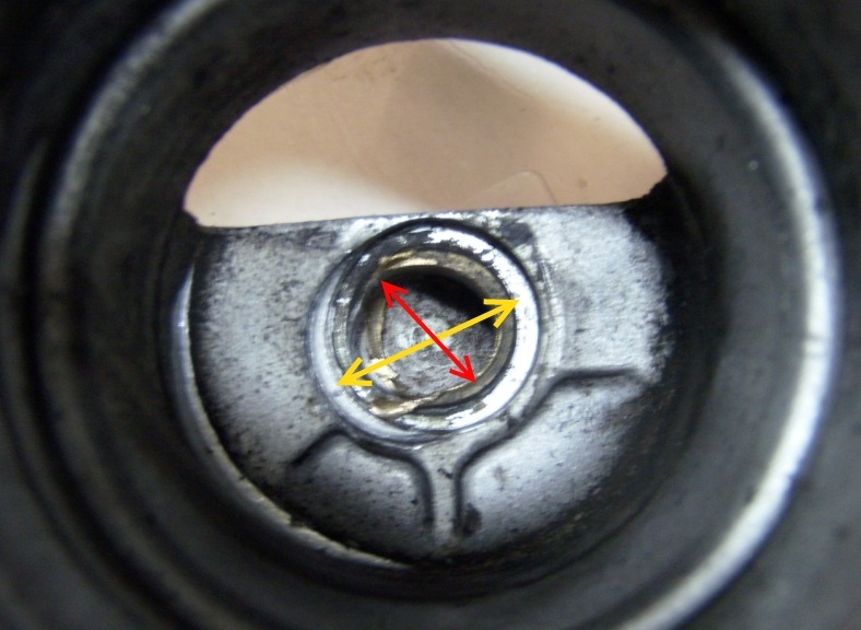

Я тоже это понял, но человек, который нечасто с этим сталкивается, сразу подумает про "красный цвет", не зная, что существует "жёлтый" kto.gif (фото от Mazda-MX3) ura.gif

Большое спасибо за внимание, а то уж думал никому не интересно о подобном ремонте дискутировать. Вот сижу и думаю, ведь действительно одно движение ластиком и сфрезерованная плоскость посадочного отверстия к которой я "привязал" выработку не походила бы на втулку. А вот почему между строк не замечен КАЛИБР ( справа на рис., под руку), ведь именно калибры применяют для контроля отверстий, (кондуктор (или шаблон) используется для разметки/фиксирования перед сверлением) без него такой ремонт несерьезен (контроль от невыработанной стороны отверстия). Конечно точность 0,2-0,3 мм минус, отсюда и "подгонка" новой втулки для более плотной посадки.
