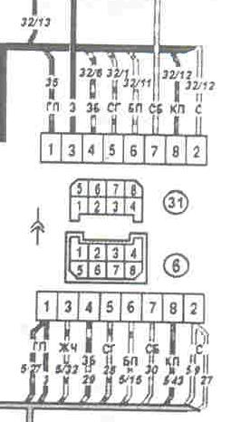

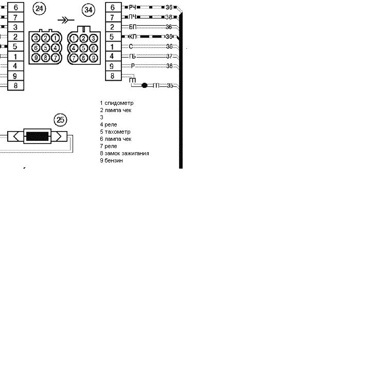

вот схзема фишка на 9 пин
user posted image
интересует расшифровка устройства
24 и 34.это стоит на жгуте моторника
user posted image
а на машине стоит фишка на схеме она она обозначенна
жпп и жсз
Дата 5.02.2012 - 21:56
Так?
cxal

Дата 5.02.2012 - 22:12
Есть,отсканировать нужно,подождеш?

чтоб не создавать еще сообщение выложу здесь что получилось
user posted image
скопировал на тел как рисунок.и получилась шпора.
Дата 5.02.2012 - 22:51
нужно проверять
1 замок зажигания
2 тахометр
3 маршрутный ком
4 температура
5 топливо
6 лампа чек
7 к блоку бортовой системы контроля
8 спидометр
