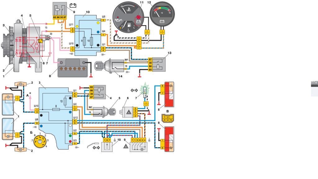

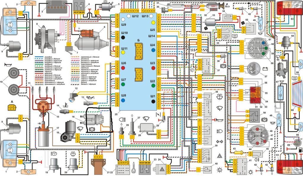

так поломка в штатной электропроводке? или там наколхожено? вот смотрю схему и действительно не вижу причины такого поведения...
но дам подсказку - это могло произойти и с голой заводской проводкой.
martynvi, можешь выложить свою схемку?
ну примерно такая только блок прорисован.... с распиновкой...
http://horsensk.narod.ru/mid/2104scheme.jpg

Целая схема надо, а не отрывки, так действительно ничего не понятно tongue.gif
вот, отличная схема!

причина одна или несколько?

Ген ну тогда как минимум мы должны иметь пробитый диод в приборке, сгоревший пред в блоке и до кучи цепь до стартера в обрыве... ну как то так..
думал что эти велосипеды наизусть знаю... чушь какято... Да и тормозной бачок должен быть пустой или датчик замкнутый....
представьте что вы делаете автомобиль, вы тоже будете спрашивать у владельца количество причин или будете заниматься автомобилем? я и так сказал уже слишком много подсказок. Больше конкретных действий! Что бы вы делали?
Именно тормозной бачок пустой, окисленный предохранитель, и дохлый стартер appl.gif ну а диод целый, и не нужно чтобы он был пробит smile.gif

Я сразу кинулся к предохранителю, почистил, потом сделал стартер. Но меня мучал вопрос, почему так интересно включалась приборка, открыв схему все стало на свои места. Бывают же такие интересные случаи laugh.gif
