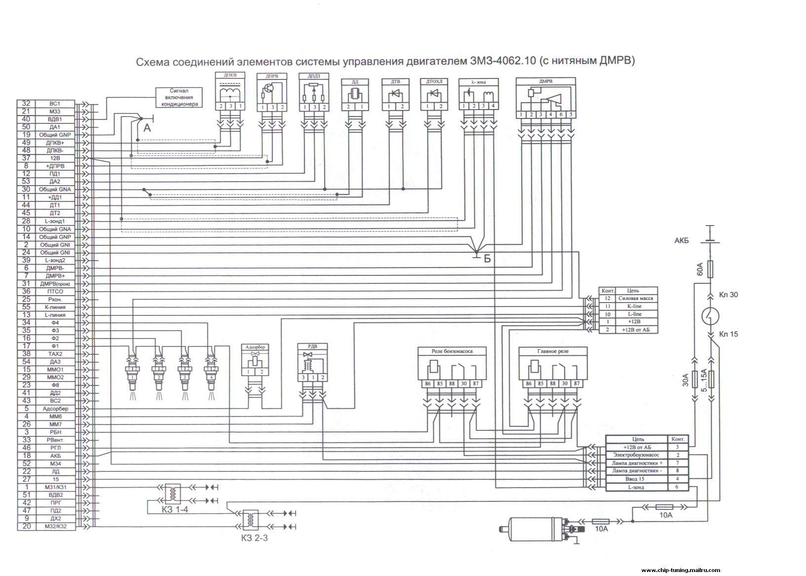

нашел в гараже старый... не могу судить о исправности...
но при измерении сопротивления 50КОм в обе стороны, на улице -10
при диодной прозвонке переход в одну сторону около 600
еще нашел такую схему - прилагаю...

обратите внимание, что в указанной ссылке упоминаются автомобили семейства ВАЗ и ни одного ГАЗ или УАЗ
тут http://chiptuner.ru/download/docs/mikas.zip
описывается его принцип работы и в качестве основы идет падение напряжения на нем, что как бы косвенно говорит нам о резисторе, но конкретики нет...
посему это может быть любой электронный прибор способный на это
