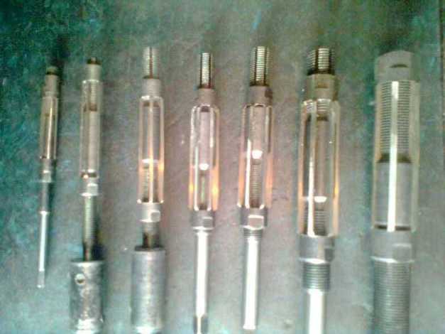

Подскажите размеры райберов по стартерам авто Газель, Газ, Камаз плиз.

Это примерно моя "линейка" автомобилей. За время работы остановился на "раздвижных" развертках (все приобретено в розницу).
На фото: 10; 12-13; 13,5-15; 15,25-17,25; 17,25-19; 21-23; 26-29мм
Развертки 12-13 и 13,5-15 на фото установлены в направляющие для соосности отверстий при проходе. Нужны ли Вам направляющие и для каких стартеров решите сами (время/качество).
Для прогона внутренних заглушенных отверстий/подшипников, центральных/средних подшипников (сюда же проточка/подгонка втулок) на демонтированных деталях агрегатов необходимо иметь токарный станок. Со станочка в принципе и нужно начинать, без него квалифицированно выполнить работу нельзя.
Если я правильно понял, для применения направляющих, стартер собирается без якоря?
Андрей ,можно поподробнее о ваших направляющих.

Дата 9.02.2012 - 19:57
В своё время, когда не было разверток регулируемых, использовали простые прямые развертки, а в прорези вкладывали свёрла. Сотки ловили, не то что десятки. И кстати коробочную легко.
Дата 9.02.2012 - 20:07
Среди инструмента до сих лежат развертки для стартерных втулок, давно уже без дела. Размеры по памяти тоже могу наврать, но покупал вроде такие: 12 - 12,2 - 12,5 - 13,9 .
Дата 10.02.2012 - 00:15
Газель 406-12 ,газ-12,4 Трамблёр ЗИЛ,ГАЗ,Газель-12.7 Развёртки шли комплектом №1,2,3.Втулки с блоков и не только 9-ки--метчиком пол дюйма .Внутренние втулки 9-ки audi volkswagen ставьте Cargo разворачивать не прходится(сейчас многое изменилось можно заказывать любые втулки и в большинстве случаев развёртки не используются)
