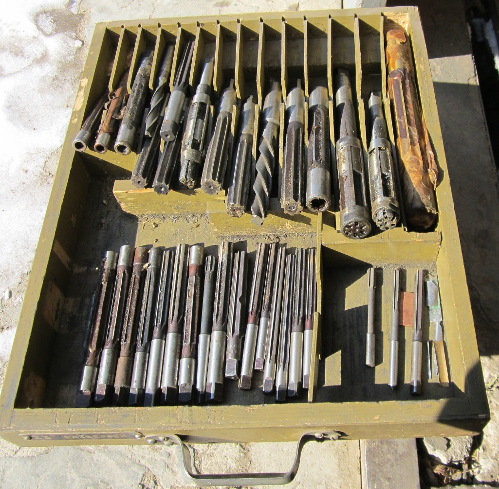

Подскажите размеры райберов по стартерам авто Газель, Газ, Камаз плиз.
Не разделяю по маркам машин, а только по диаметру подгоняемых втулок. Вот такой ассортимент, включая чётные, не чётные, половинки.

И эти:

Михаил!!! Хорошая коллекция моя намного скромней.

КЛАСССССССССССССССССССССССССССССССССССССС

Да вызывает уважения.

Для того, чтобы не перестраивать диаметры раздвижных ножевыж развёрток, некоторых имеется по 2 штуки, настроенных на нужный размер по умолчанию (например - одна на 17, а другая на 19) rolleyes.gif
Цитата КОЛДУН
В своё время, когда не было разверток регулируемых, использовали простые прямые развертки, а в прорези вкладывали свёрла. Сотки ловили, не то что десятки. И кстати коробочную легко.
В своё время я подкладывал фольгу соответствующей толщины на 2 -3 режущие кромки развёртки. Краешек фольги сгибал под 90 градусов для зацепления с режущей кромкой, чтобы не проворачивалась. old.gif
