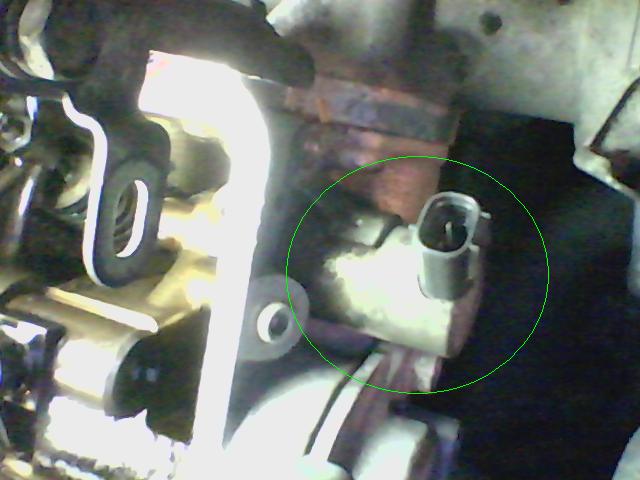

нужно снять ГБЦ..Один болт закрыт этим клапаном..Подскажите как его демонтировать не повредив? Вроде просто выдергивается,но что-то засомневался,опасаюсь сломать

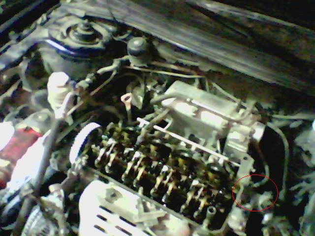

вот тут он расположен..

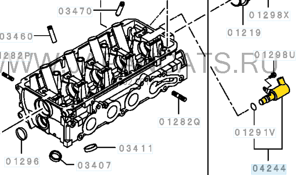

Ну типа клапан управления подачей масла. Крепится одним болтом:

По сути он прикипел и теперь только отмачивать с легким постукиванием и поворотом.

спасиб=)..в общем то болтик я видел,отвернул.Вот только выходить клапан не захотел). Вчера пробовал через чужую,отверткой,но сильно давить побоялся.. Сегодня взял монтажку,даванул посильнее..В очередной раз доказано-против лома нет приема laugh.gif . А вот проворачивать его думаю не стоит..Вчера пробовал,такое ощущение,что корпус сейчас провернется,а начинка останется в стенке головки.
