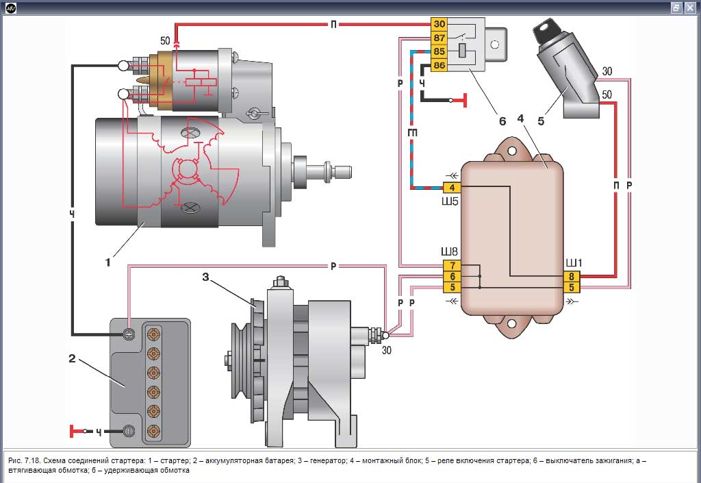

Цитата (master115 @ 19.02.2012 - 20:56)
Большой белый коннектор у тебя в порядке? Может там контакта нет.
Если есть контролька проверь или на этом коннекторе появляется "+" в положении ключа "стартер"(провод имхо красного цвета), если нет - значит контактная группа.
Контакт есть,у меня там друг проверял,даже новое реле зажигания проверили.Ничего не понимаю,ладно если бы стартёр совсем не крутился,понятней было бы,но блин,ставишь реле он не крутится,снимаешь крутится.Опять же,когда реле стоит,то вся электрика работает. stena.gif

Пусть друг , контролькой , проверит всю цепь стартера по схеме.Вот и найдёте где пропадает контакт.
