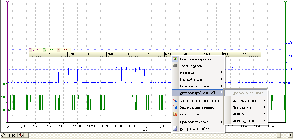

Как и обещал-открываю ветку. Выкладывать сигналы с исправных моторов! Присоединяйтесь...
Итак, начнем:
Chevrolet Captiva, мотор 2.4 2007 год:

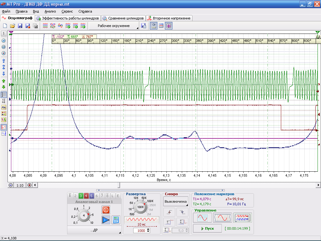

Далее-Kia sportage? 2.0 97 год. Проблема была в срыве с места синхродиска.
Скрин после устранения проблемы:

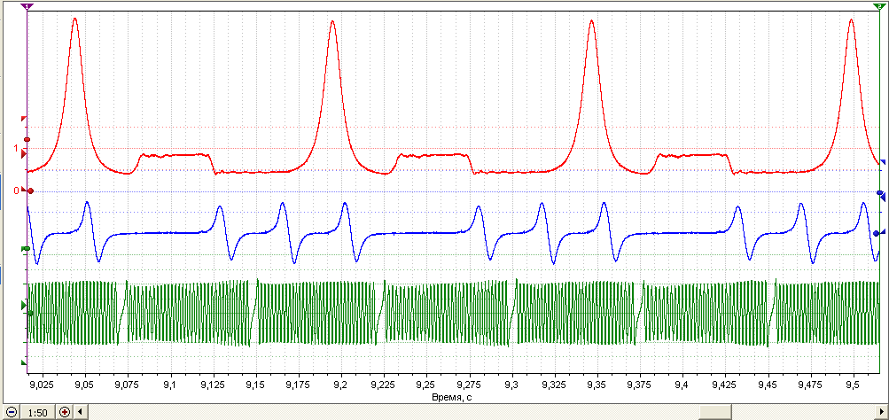

Додж Караван 2004 год 2.4

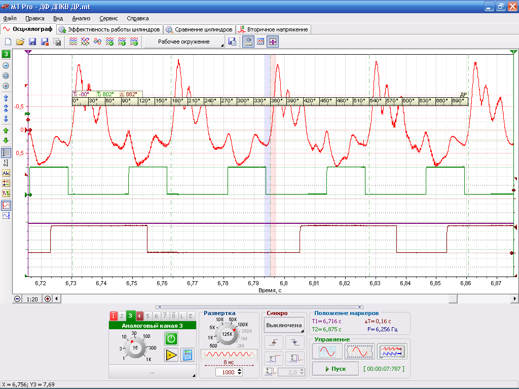

Lancer 9, к сожалению не помню мотор:

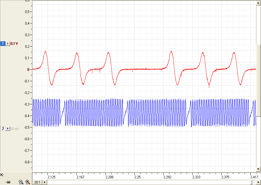

Жень, предлагаю и "кривые" (неисправные) фазы выкладывать с пояснениями. Бывает, что "исправные" осциллки после ремонта не всегда сохраняю. Как смотришь ? wink.gif
Исправная Toyota HighLander 2AZ-FE, 2.4L - 2002 год

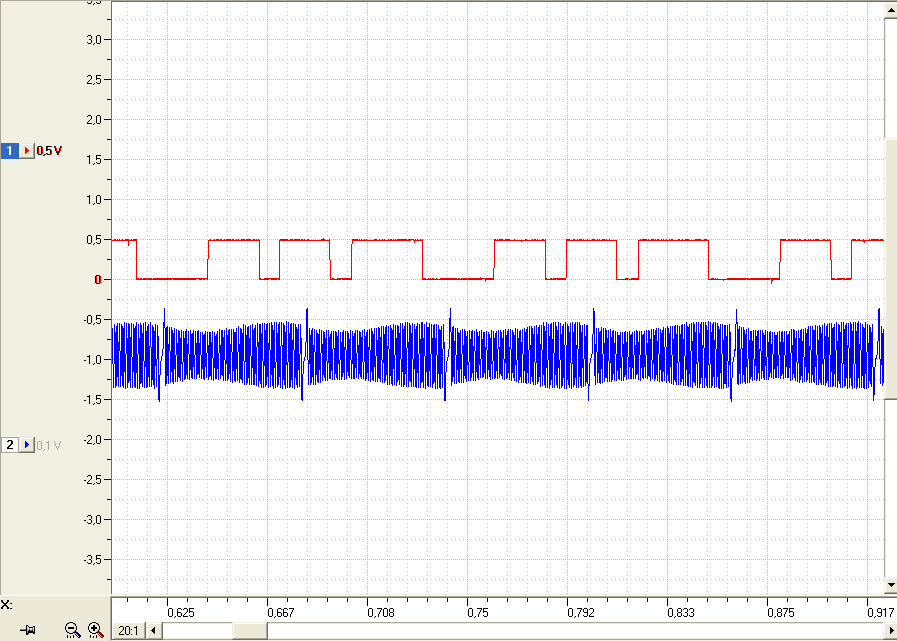

Fiat Albea 1.4L, 8 кл. (350А1.000) - 2008 год.

Toyota Matrix 1Z-FE, 1.8L - 2003 год.

Nissan Primera (моя laugh.gif ) QR-20, 2.0L, пробег 118000. Чуть косячит ДПРВ (длительность каждого первого импульса немного больше остальных), но работает/заводится, как часы.
