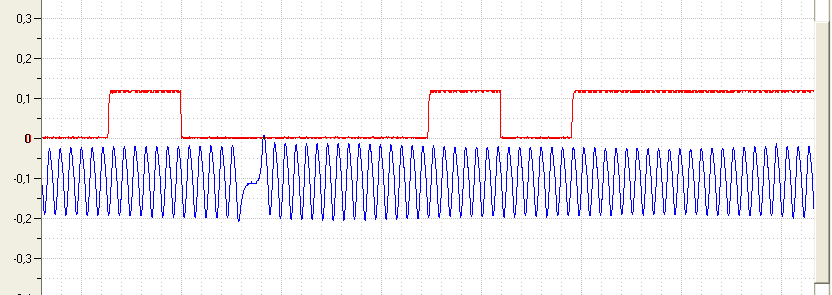

Чего-то не отпускает меня этот Тинго 1,8л. Снял синхру, вроде отличий от образцовой не нашел, проверьте.
Дата 26.12.2016 - 13:25
Вот еще.
Присутствует ошибка P0343 (высокий уровень). Эта ли ошибка должна присутствовать, если все же причина по ГРМ? Данный эбу (Bosch ME797+) по ДПРВ может продуцировать 4 ошибки:
340
341
342
343
Может все-таки по ГРМ должна была быть 341, а 343 указывает на сам датчик?

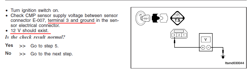

По идее там ещё должна быть P0016 - Camshaft Position-Crankshaft Position Correlation Error - (ECM detected that the CMP sensor is out of phase with CKP sensor - ЭБУ обнаружил, что датчик положения распределительного вала вне фазы с датчиком положения коленчатого вала).
при ней букварь советует проверить напряжение питания на датчик
Дата 26.12.2016 - 22:44
... и на выходе с датчика
