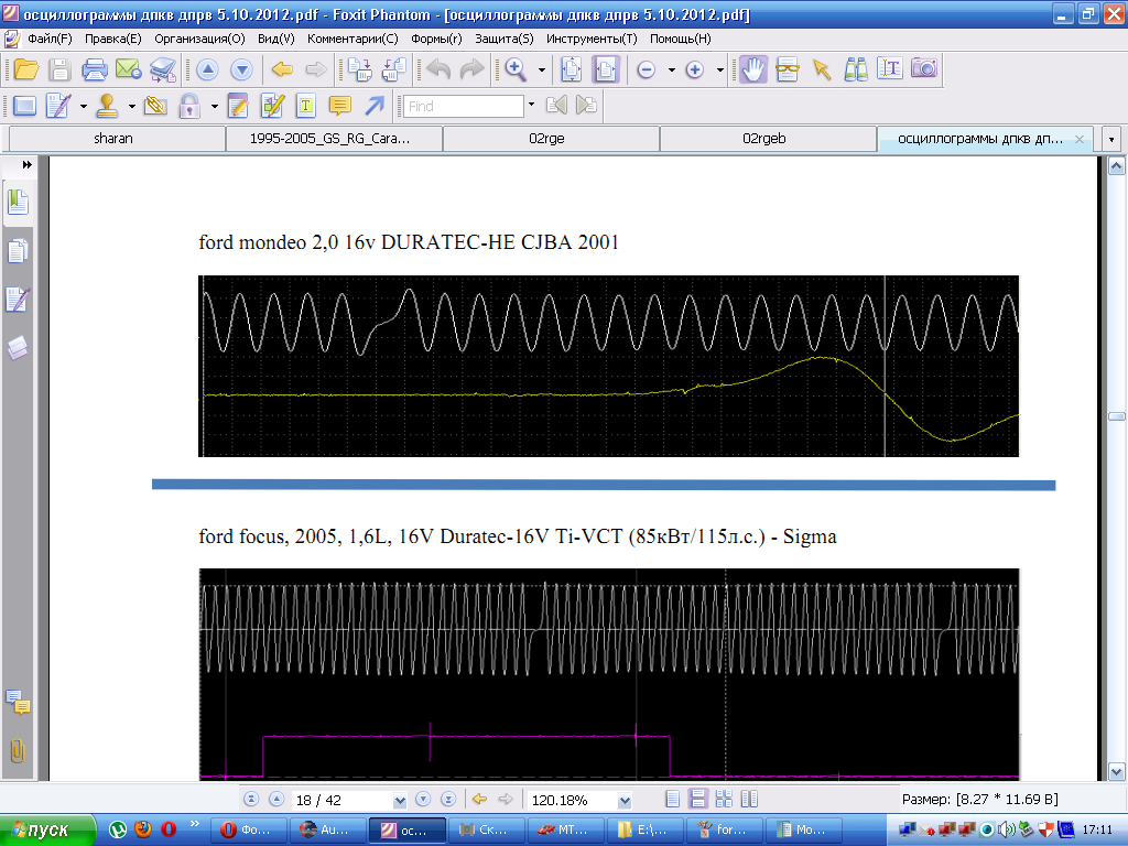

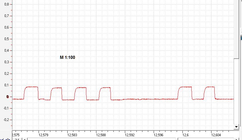

Дата 26.10.2012 - 15:17

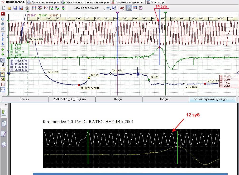

Форд мондео 2.0 2001 год Есть подозрение, что растянута цепь.
Дата 26.10.2012 - 15:18
Вот это вроде как эталон, с подборки
По ДД что можно сказать?
Дата 27.10.2012 - 12:58
Жень, по ДД здесь ничего не скажешь.
А по ДПКВ и ДПРВ - на твоей осциллке вершина импульса с ДПРВ находится чуть дальше за 14-м зубом шкива ДПКВ. А на Эталоне - чуть за 12-м зубом. Вывод очевиден - распредвал отстаёт на 2 зуба, а уж по какой причине (цепь потянута или так собрали ...), тут уж надо разбираться smile.gif .

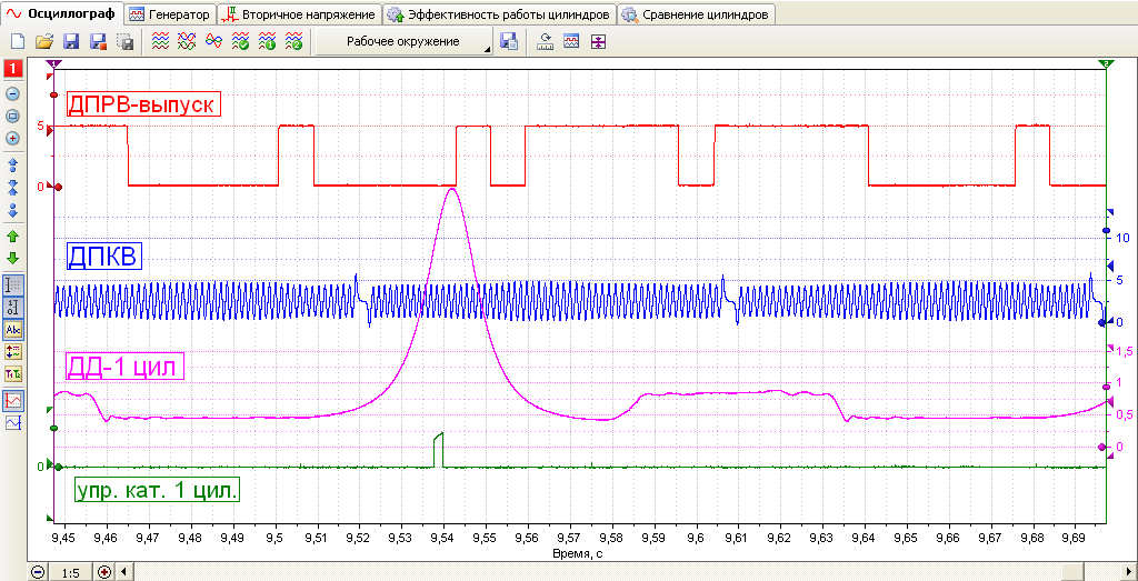

Volvo S80, двиг. В5244Т3 (гидромуфта изменеия фаз - на выпуске !!!), 2.4L-Turbo, 5-цил., контроллер Bosch ME7, 2001 года (будь она неладна ...)
Дата 13.01.2013 - 20:17
Вот наиболее правильная, (за точку отсчёта взял передний фронт вторго короткого импульса ДПРВ), в предыдущей - распред отстаёт примено на 2 зуба по ДПКВ:
Дата 22.01.2013 - 16:36

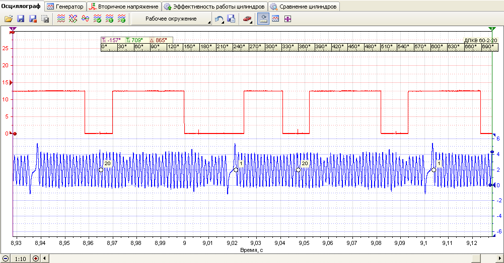

Цитата (submehanic @ 12.02.2012 - 13:40)
Nissan Primera (моя laugh.gif ) QR-20, 2.0L, пробег 118000. Чуть косячит ДПРВ (длительность каждого первого импульса немного больше остальных)

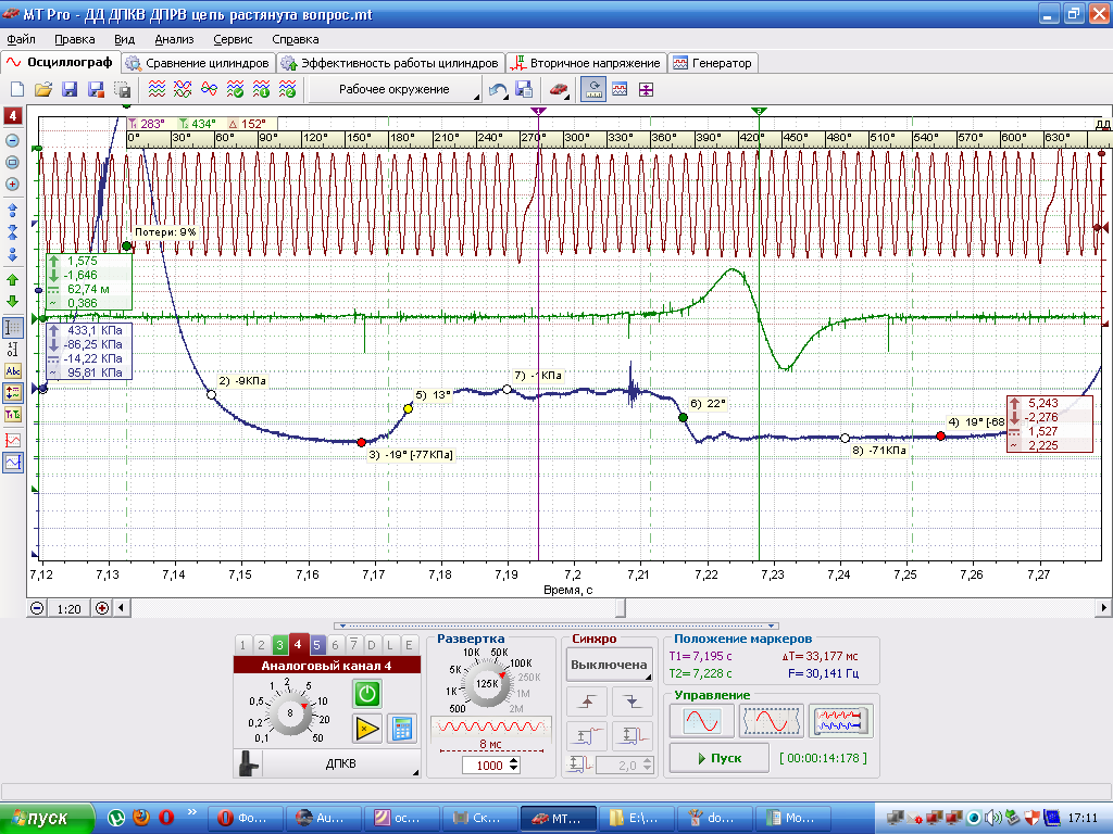

Юра, а ошибку 340 не дает? Вот сегодня имел ошибку 340 на Премьере 1,6л. 2004г., что именно не нравится мозгам не знаю, кроме твоей осцилки других премьеровских не видал. После стирания ошибка появляется только если хорошо газануть, на холостых не появляется.
Дата 22.01.2013 - 19:52
Андрей, а с ДПКВ то сигнал где?
Дата 22.01.2013 - 21:45
А, виноват ...к дпкв не подключался. Может в этом и дело. На этом движке тоже можно неправильно ремень поставить?
Дата 22.01.2013 - 22:20

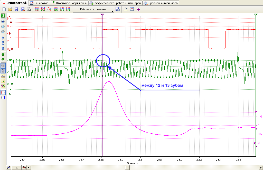

Так в том и дело, что они в паре смотрятся. И не ремень там, а цепь. И растянутая цепь это фирменная болячка Нисанов.
Дата 22.01.2013 - 22:44
И от растянутой цепи может появиться ошибка 340?
Дата 22.01.2013 - 22:56
Так да. Надо проверять синронизацию.
В двух словах:
На большинстве Ниссанов с такой синхрой и датчиками есть правило: Задний фронт первого зуба Фаз должен находиться в любой точке между пропуском зубов ПОЗ. Именно в ЛЮБОЙ, если он "наедет" на любой из фронтов, то этот зуб читаться компом уже не будет, будет игнорироваться, что при с равнении с эталонным в программе вызовет код.
Дата 22.01.2013 - 23:52
Нет, не даёт, естественно. В общем-то Женя всё уже объяснил.
Добавлю, что если дело в растянутой цепи, то скоро ошибка начнёт вылетать при холодном запуске. Точнее, с этого обычно начинается. А если на горячей при газульке выскакивает, я бы сначала грешил на натяжитель цепи (он там гидравлический) и на качество масла. Естественно осциллка ДПКВ и ДПРВ в паре даст по фазам полную картину. В этом плане с моей машины осцилла почти идеальная smile.gif .
Снимите осциллку на Х.Х. и при газе, когда ошибку вываливает и всё увидим.
