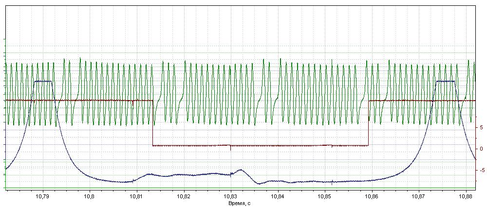

Дата 18.11.2013 - 22:49
Цитата (submehanic @ 31.10.2013 - 19:09)
Вот осциллка, не факт, что правильная (в смысле фаз).
В принципе правильная, но , ИМХО, не информативная, потому как распредвалов у этого мотора четыре, а ДФ стоит только на одном. KIA Sorento дв. G6CU 3.5L, 2002 год:
