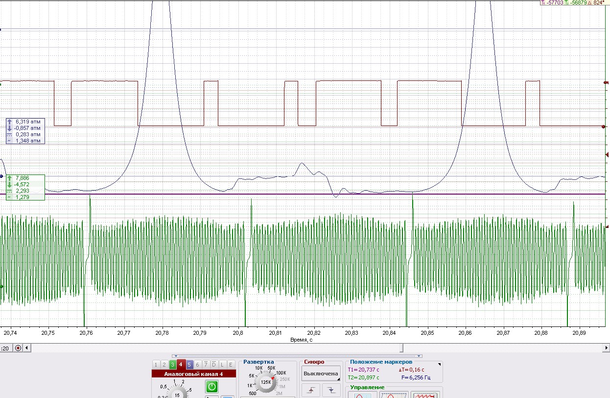

Ищется синхра на Alfa Romeo 159, 2010, мотор 2.2.
У меня такой сигнал получился. Выбивает коды Р0010, Р0011

Дата 1.12.2015 - 15:42
Петербуржск
Сообщений: 544
Пользователь №: 14916
На форуме с: 31.08.2009
Судя по коду P0011, трабл механики ваноса
Дата 14.12.2015 - 12:37
Да это и понятно)))) Продул, промыл оба клапана-пока не возвращался))))

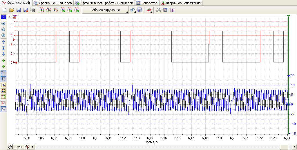

Ищу осцилку на Volvo V70 2.4 B5244T3 2001 год.
Ну, и комментарий по сигналу ДД будет не лишним....
Присоединённый файл  ДД_______________________1.rar
Ну, и скрин собственно:

Если мне память не изменяет,то на S80 2.4 такой же мотор. А осцилка на него была на сайте в этой же теме на 4той странице от Юрия Васильевича.
Дата 14.12.2015 - 16:45
Ага, спасибо! Оно самое))) По факту у меня РВ на 1 зуб КВ спешит. Не совсем правильно, но на динамику кардинально влиять не должно. ИМХО...
Рисковое это дело,ставить неверно метки на валах с изменением угла поворота.Лиж бы нагара на поршнях не образовалось из-за маслосъемных колпаков.Как раз такой случай и был,что человек ХЗ где сделал и клапанам pop.gif

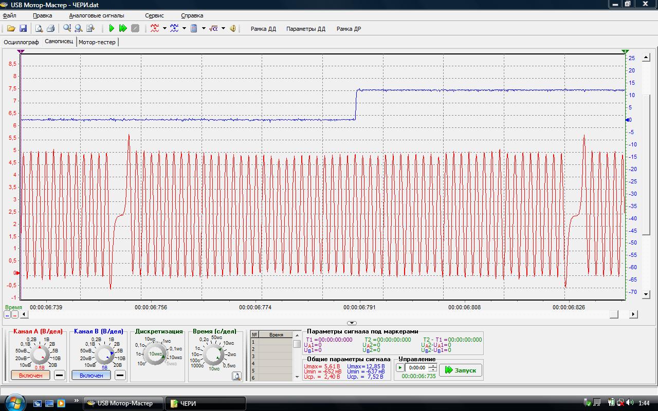

В данное время файл отсутствует, и если у кого сохранилось, перезалейте, плиз.
Ищу образцовую синхру на Vortex Tingo 1,8L, он же Chery Tiggo с таким же движком.

Может это: http://dropmefiles.com/rMIZG

Спасибо, ребята, надеялся там найти Тигго, но обломилось.
