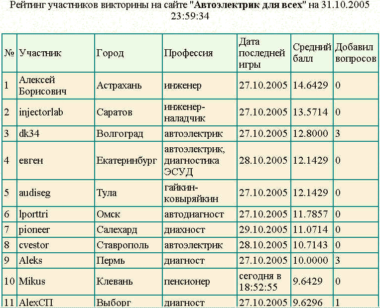

Октябрьскую гонку выиграл игрок Алексей Борисович, с чем его и поздравляем, а также призеров injectorlab и DK-34. appl.gif
В октябрьской игре банк вопросов вырос до 28. Всего сыграли 53 игрока, верхняя часть таблицы в оконцовке приняла такой вид. Первые два места получают призы от ARDIO, а DK-34 от меня.
