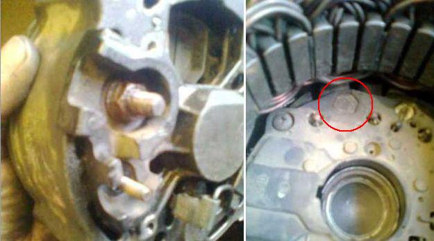

При разборке "пожилого" Бошевского генератора первое с чем сталкиваемся это стяжные шпильки d 5 мм. Они достаточно прочно "сидят" благодаря заводской затяжке и времени, а для выкручивания в нашем распоряжении всего лишь неглубокий шлиц (в данном случае два, "крест") на головке шпильки под отвертку.

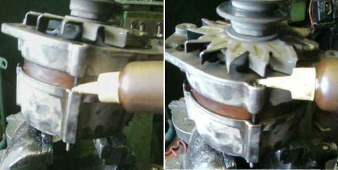

Итак, начинаем. Проливаем маслом.

Затем прогоняем наружние части шпилек плашкой требуемой величины и простукиваем крышки для "ослабления" стяжки/лучшего захода масла. Особое внимание головке шпильки, именно она прилично "прихватывается" в отверстии прилива.

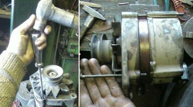

Откручиваем по типу "ударная отвертка" (одновременно с ударом молотка поворачиваем отвертку). При этом необходимо следить за карболитовой изолирующей проставкой силового вывода (не расколоть) на задней части генератора.
А вот и первая шпилька.

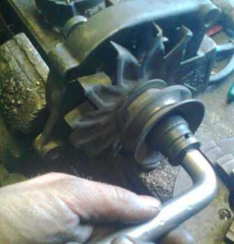

Шкив/вентилятор охлаждения посажены на вал без шпонки, поэтому для откручивания/эатяжки используем тисы (зажимаем ротор).
Дата 15.02.2012 - 23:19

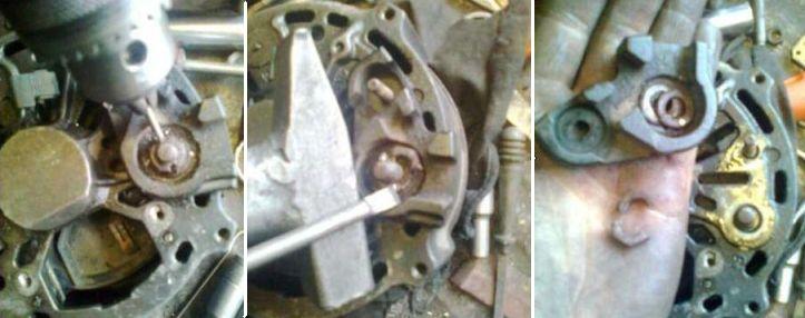

Еще подарок, пригнившая гайка на силовом выводе. Выглядит аппетитно и сразу хочется попробовать ее головкой с воротком. Но заглянув с обратной стороны видим довольно слабую ее посадку в диодной сборке, увы... необходим иной подход.
... Маленькое дополнение ...Оный и несколько (много) других генов оч хорошо ( со стороны шкива) разбираются ... и собираются " пневмогайковёртом"...! old.gif
... Шкив можно поменять даже не разбирая сам ген! ... Но самое главное собирая ... не переусердствовать затягивая ...Гаечку! ... 199.gif

Тонким сверлом сверлим два отверстия в теле гайки на противолежащих сторонах граней, затем тонким зубильцем осторожно раскалываем ее. И вот, проставка и диодный мост не пострадали.

У меня каждый второй генератор после попытки ремонта самим клиентом, поэтому во избежании сюрпризов (лишней работы) работаю только руками. Клиент любит бить вал в торец, заминая резьбу. Пневмогайковерт вещь очень хорошая, спора нет. Затягивать гайки с мелким шагом действительно нужно внимательно. blink.gif

Прогнав шпильку оставляю плашку на шпильке и осаживаю резьбу точными ударами в торец шпильки, затем свинчиваю плашку и резба остается целой. После этого шпильки выкручиваются достаточно легко.

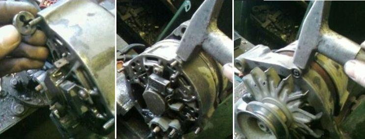

Если не хочет располовиниваться, дерхит задний подшипник, слиплись крышки со статором и т.д. Ввинчиваю две, специально согнутые, строительные шпильки М5 с противоположной стороны и подкладываю стальные пластинки на приливы генератора где проходят шпильки. Получается съемник и никаких ударов не требуется. Кажется вроде дольше, а на самом деле быстрей.
Упрямую гайку 30го разрезаю гайкорезом, не до конца, достаточно надрезать на треть и уже легко отвинчивается.

у меня набор сменных головок. беру ручку вставляю насадку- отвертка крест несколько ударов по отвертке, далее трещеткой и шпилька откручиваеться.
далее кода не под рукойплашки(а это всегда) прогоняю резьбу просто гайкой на 5.

Прогнав шпильку оставляю плашку на шпильке и осаживаю резьбу точными ударами в торец шпильки, затем свинчиваю плашку и резьба остается целой.
Прежде чем бить в торец ,заворачиваю гайку на конец шпильки так, чтобы торец шпильки и торец гайки были в одной плоскости.Удары получаются по гайке и шпильке одновременно,и конец шпильки меньше деформируется.
После того как просверлили,гайка должна легко выкрутиться.
