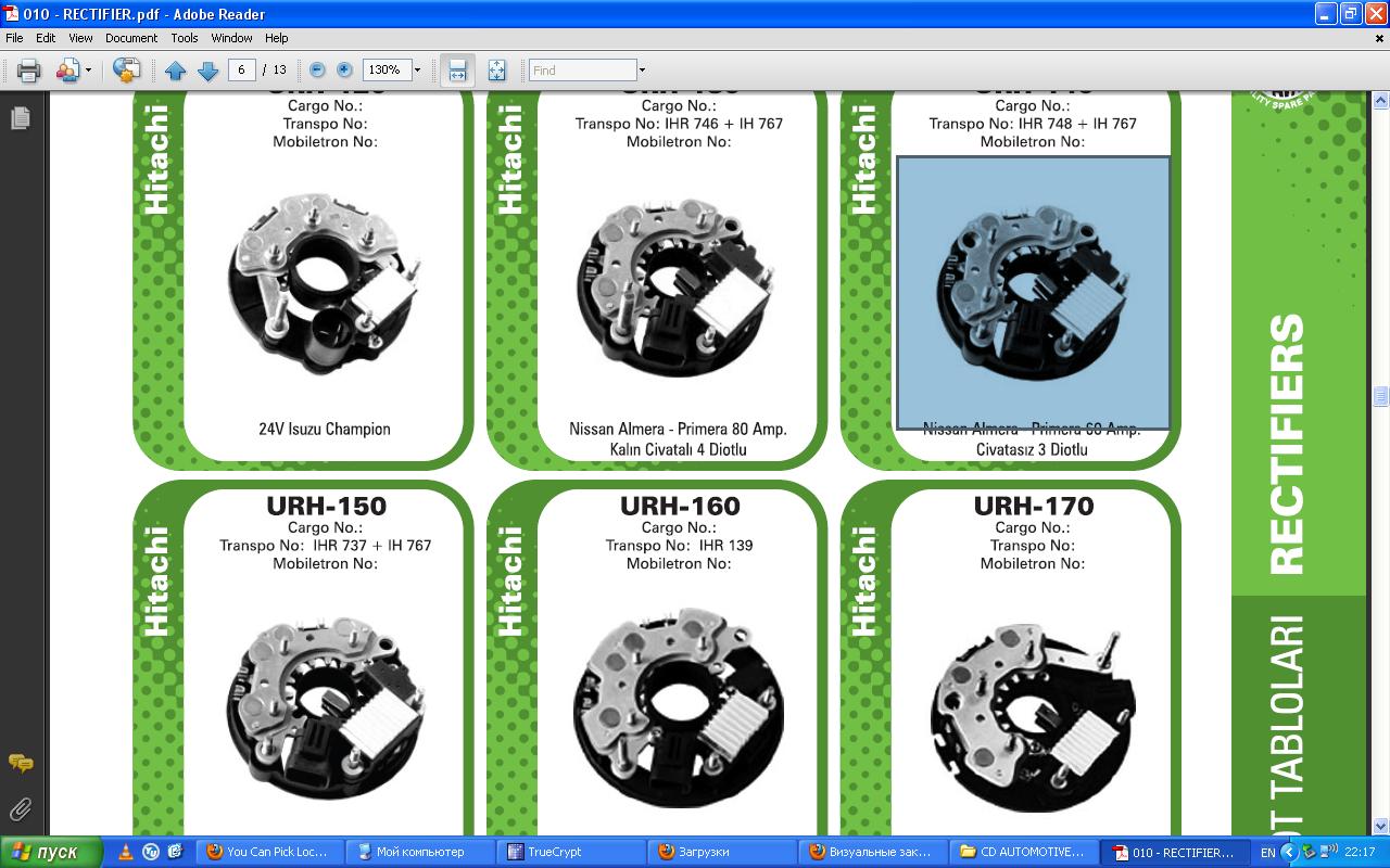

я б тоже. но я предпочитаю ремонтировать на 100%(да простят меня профи за громкие слова) а РН по номеру пробивается , а фото с оригиналом не сходится, искали по каталогам и форумам полчаса, пока жестких тестов диодный не получал, некогда но все впереди
Дата 17.02.2012 - 22:05

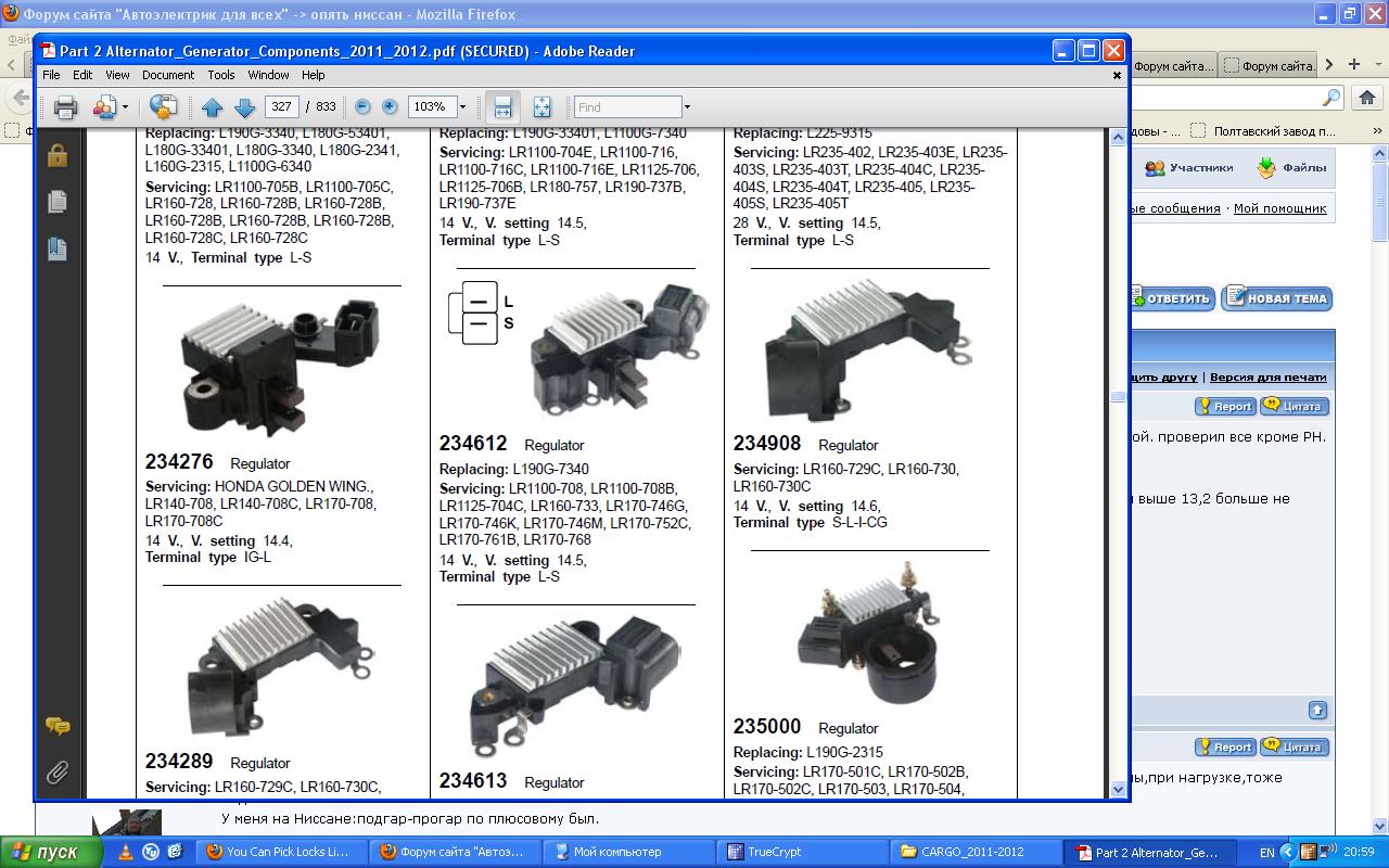

Ну,не надо так резко. Может Вы не там и не так искали.
По номеру Вашего генератора - скрин внизу. N Cargo 234612
На этот генератор ,как на конструктор ставят китайские мосты с регуляторами в сборе.
Скорее у Вас КОНСТРУКТОР. Нужны фото.

с фото пока беда. не могу сдружить комп и сотовый. а так точно конструктор diatel.gif в магазинах просят номер и все. так что буду мучать дальше этого зверя. как будет результат так сразу отпишусь.
Дата 17.02.2012 - 23:18
Может это поможет.
