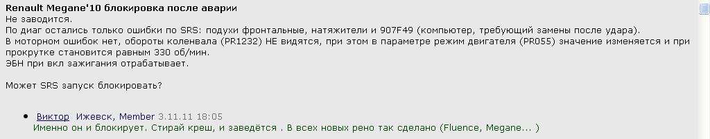

Стирай "crash" в модуле подушек, если не поможет - отключай его и стирай ошибки в моторнике.

ещё раз.... пока информация о срабатывании системы( crush ) находится в блоке srs - автомобиль не заведётся... иммо блокирвуется блоком srs по can шине... отключаем блок srs трём ошибки в моторном , иммо , и пробуем запускать...........
