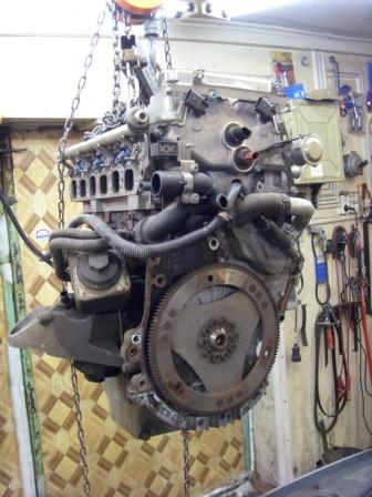

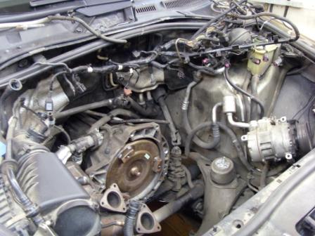

Буквари трактуют, чтобы добраться до цепи ГРМ (она в жопе в задней части мотора (между двигателем и коробкой - всё ни как у людей), надо разобрать часть нижней подвески (балки, подрамники и т. п. ...), после чего,отсоединив всё!, опустить двигатель с коробасом вниз, там разъединить и т. д. и т. п. - не устану повторять: "В ставке Гитлера все малохольные..." - отстыковываются все "обвесы", чуть вперёд и наверх:
Дата 18.02.2012 - 22:47
... трудности, естественно в жопе сзади: трудновато отсоединить разъёмы клапанов управления гидромуфтами, ну там всякую топливную лабуду и ... аккуратно - доп. насос системы охлаждения (да, под коробку - небольшой деревянный проставыш). Всё остальное остаётся на месте:

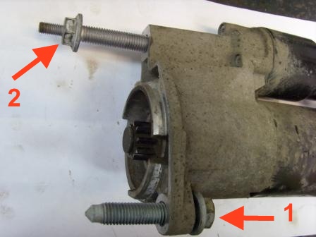

Да, чуть не забыл, перед откручиванием/ослаблением болтов впускного коллектора, обязательно вынуть все катушки зажигания, в противном случае коллектор сдвигается и клинит катушки, у которых "головы", не взирая на немецкое качество, дико хрупкие!
Нижний болт крепления стартера (1) виден и доступен, отворачивается спереди, а верхний (2), не виден из-за пластины какого-то крепления и доступен только из ямы со стороны салона удлинителями с карданами:

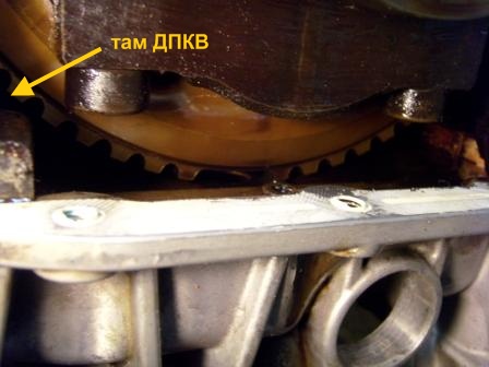

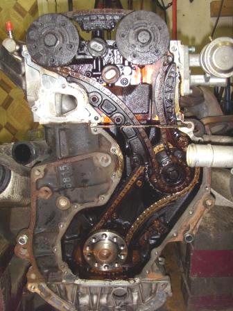

Так выглядит только что вскрытый привод ГРМ VW Touareg - 3.2L

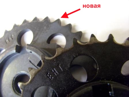

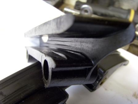

Так выглядят детали с визуально ощущаемым износом:
- промежуточная малая шестерня:
Дата 18.02.2012 - 23:17

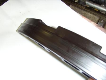

- башмаки/успокоители (их там много):

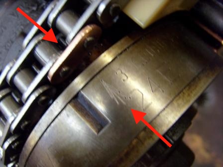

В мануалах, ИМХО, не совсем корректно расписано совмещение меток на звёздочках и цепях. Оригинальная верхняя цепь имеет цветные звенья для установки на звёздочках гидромуфт (в мануалах - ни слова об этом):
Дата 18.02.2012 - 23:28
... и на малой промежуточной звёздочке (среднее звено из трёх):
Дата 18.02.2012 - 23:32

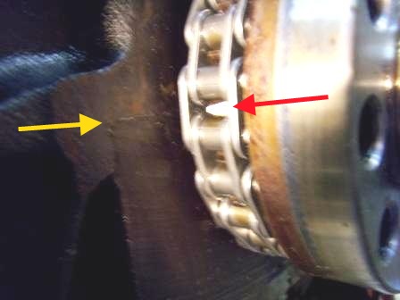

Нижняя цепь меток не имеет, по метке (ВМТ) выставляется только нижняя (на коленвалу) звёздочка - единственный на ней, спиленный под углом зуб (красн.) должен быть напротив стыка крышки коренного подшипника (жёлт.):

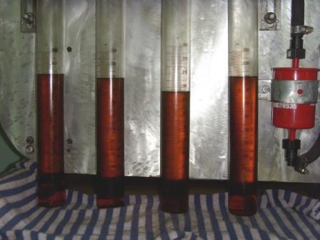

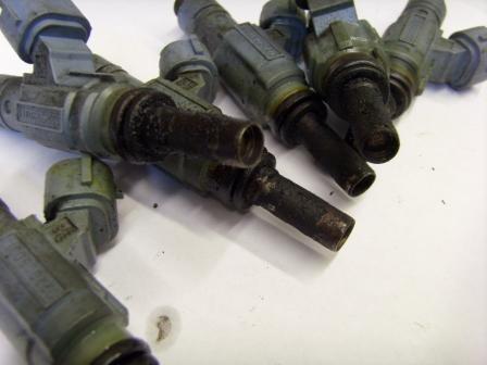

Ну как промолчать о форсунках
Дата 18.02.2012 - 23:49
... пришлось мыть
